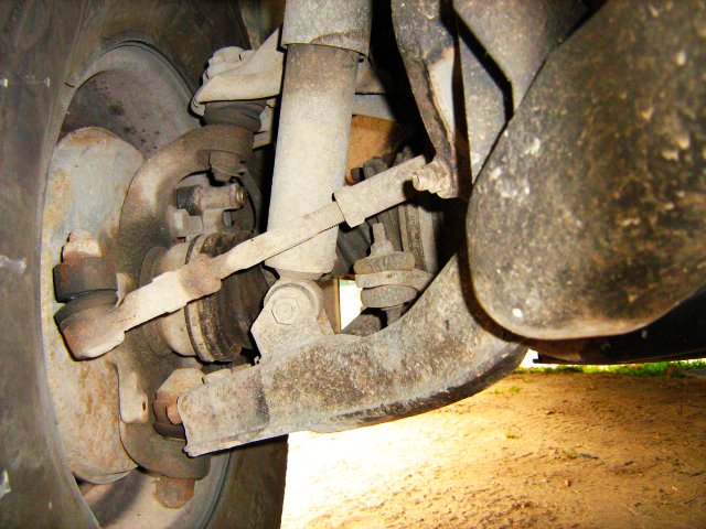

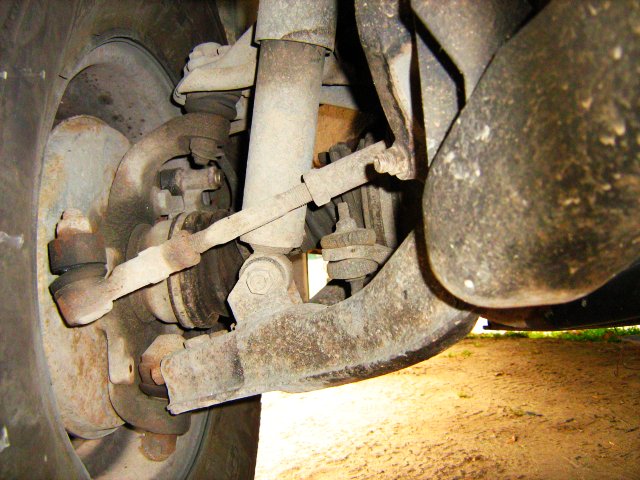

Zaraz zejdę zrobić tą fotkę tej pół osi to zerkniesz na te cale :)
Dobra zrobiłem:
Re: Lift
Postprzez JJKILLER » 29 paź 2011 16:09:32
Moim zdaniem takie kąty to już kwalifikacja do opuszczenia mostu bo tak jak pisałem wcześniej, przy 4x4 przeguby zaczynają nieco strzelać.
