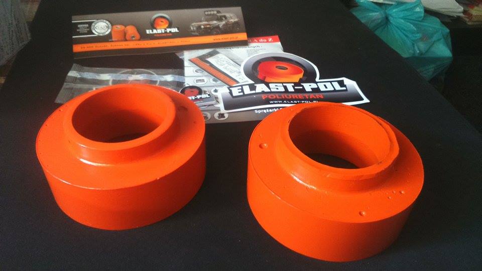

Postprzez Piątas » 02 paź 2015 09:47:00
Przyszły do mnie takie oto fajne podkładki: http://www.elast-pol.pl/index.php/podkl ... 5cm-detail
We wtorek autko ma wizytę u mechanika, zobaczymy jaki będzie tego efekt :)

Postprzez jrzeuski » 02 paź 2015 10:02:08
Na opakowaniu napisane POLIURETAN, czyli są miękkie jak guma? Powinny być z poliamidu i twarde jak stal.
Re: Lift
Postprzez Piątas » 02 paź 2015 10:29:01
są minimalnie elastyczne, ale nie tak jak guma. W sensie, jak próbowałem z całej siły je zgnieść, to nie robiło to na nich żadnego wrażenia. Myślę że powinno być ok. Ich kształt raczej daje tyle wytrzymałości, że sprężyna nie sprasuje ich bardziej niż 5%. Ale zobaczymy co z tego wyjdzie. Znajomy swojego czasu miał podobne w Vitarze, to dawały radę ;)

Postprzez jrzeuski » 02 paź 2015 10:54:23
Miękkie podkładki są dobre na szosę. Teren je szybko zmasakruje. Ja zaczynałem od takich z twardej gumy, też się nie dawały zgnieść ręką. Wystarczały na jeden szybki przejazd po dziurawej szutrówce :<:
Re: Lift
Postprzez Piątas » 02 paź 2015 11:02:59
Sprężyna je zmasakrowała że wyszły bokiem ?

Postprzez jrzeuski » 02 paź 2015 11:26:31
Zmasakrowała to mało powiedziane, rozszarpała je na strzępy. Kolejny zestaw wzmocniłem podkładką z blachy, ale wyszło jeszcze gorzej, bo blacha się przedarła i pociachała dystans. Tam działają wielkie siły, bo Frota to jednak dość ciężkie auto. Skoro udało mi się połamać kilka sprężyn, to guma czy poliuretan mają wytrzymać? A od kiedy mam podkładki stalowe to jedyne co im się uszkodziło to powłoka lakiernicza :1:

Postprzez Piątas » 02 paź 2015 13:04:15
Dobra, jak już są, to na razie zobaczy się w jaki sposób się rozpadną, a jak już to nastąpi, trzeba będzie myśleć nad czymś stalowym.
No chyba że się nie rozpadną :D

Postprzez Piątas » 10 paź 2015 09:11:12
Autko już podniesione. Na razie te podkładki dają radę, no ale tylko po drodze jeżdżone było. Ciekawe czy wytrzymają czy umrą :P
Taki efekt: (zdjęcia w ostatnim poście)

Postprzez RudeBoy » 10 paź 2015 09:28:01
Nic nie martw. Mam podkładki z poliuretanu od lat i nic kompletnie się z nimi nie dzieje.

Postprzez cinek1983059 » 10 paź 2015 09:29:54
jrzeuski napisał(a):Miękkie podkładki są dobre na szosę. Teren je szybko zmasakruje. Ja zaczynałem od takich z twardej gumy, też się nie dawały zgnieść ręką. Wystarczały na jeden szybki przejazd po dziurawej szutrówce :<:
nic bardziej mylnego, te podkładki dadzą spokojnie rade y61 w longu jest o 800 kg cięższy od froty i w nim takie podkładki wytrzymują więc nie wiem czy to problem podkładek
