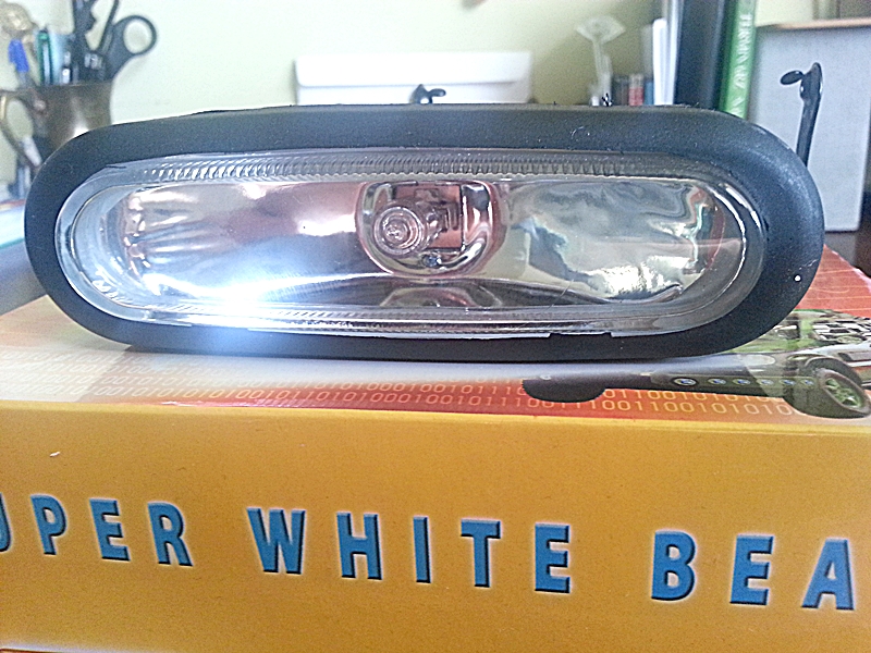

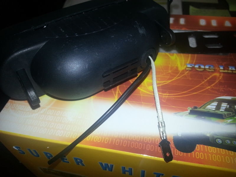

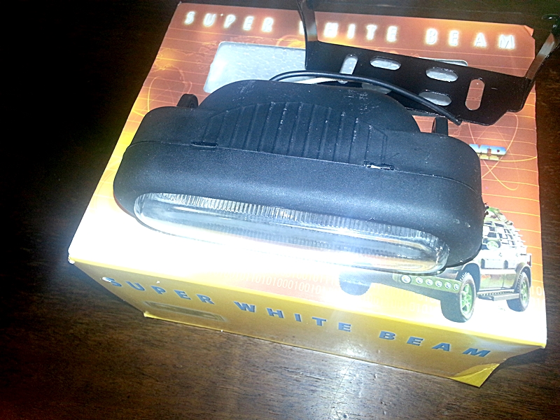

Witam, mam pytanie do znawców tematu bagażnika z oswietleniem.
Kupiłem halogeny dalekosiężne z przeznaczeniem na bagażnik, foto w załącznikach. Na szkłach tych halogenów nie ma żadnych oznaczeń homologacji, nie ma nic, planuje je podłączyć na krótko z "długimi"i teraz pytanie, czy mnie Policja aby nie zatrzyma za używanie niehomologowanego oświetlenia, czy przejdzie przegląd techniczny. Drogie to nie było, zapłaciłem ok. 100 zł za 4 szt. (przewodziki dosyć cienkie)
A może lepiej odesłać i kupić coś takiego: http://allegro.pl/reflektory-lampy-dale ... 18656.html, cena jest tematem drugorzędnym

Zapytaj sprzedawcę o homologację i ewentualnie świadectwo homologacji. Jak trafisz na tzw nadgorliwych to pewnie się przyczepią.
Kolejna sprawa podłączenie na krótko jakoś mi nie leży. Lepiej podłączyć osobno i używać niezależnie, wygodniej tak jest, np. potrzebujesz samych długich to masz jak za mało odpalasz dodatkowe i już. Możesz też pomyśleć jak chcesz 4 na przód dwa na tył.
Re: Bagażnik dachowy, realizacje, rozmowy
Postprzez yuby194 » 16 lip 2014 22:00:23
Sprzedawca powiedział, że homologacji nie ma, oświetlenie jest przeznaczone jako dodatkowe do "lasu/błota".
Co do podłaczenia to chyba jest taki obowiązek, żeby dalekosiężne były sparowane z długimi, tak przynajmniej miałem podłaczone oryginalne okrągłe halogeny na grilly. Widziałem schemat @rudeboy"a i mi sie podoba ale właśnie musi byc opcja podłaczenia na stałe z długimi.
