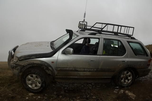

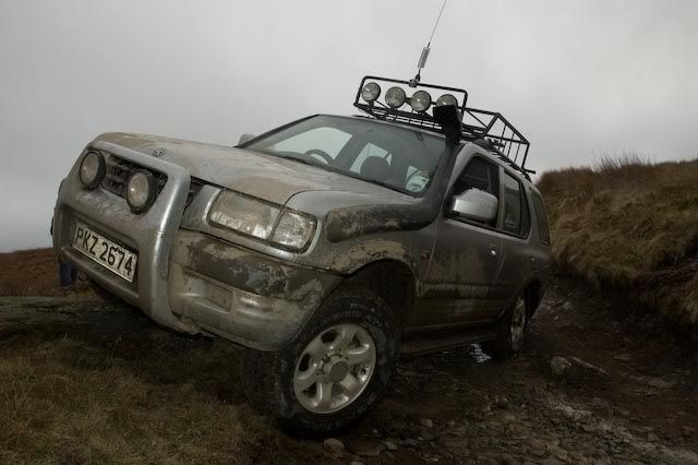

Dziś byłem po sprężyny do liftu w krakowskiej firmie Janpol. I przy okazji oglądałem i przymierzałem snorka.
Mają tam kopie Safari Snorkel ss100hf.
coś takiego jak tutaj
http://forum.planetisuzoo.com/viewtopic ... 15&t=15139
Wstępne przymiarki pokazują, że nawet jakoś by to wyglądało... Otwartą kwestią pozostaje szczelne połączenie w nadkolu i do filtra.
Jakościowo niezły się wydawał.
Cena tej podróby 550zł.

GRZEGORZ85 napisał(a):Koledzy wiec do froty b mozna kupic jakiegos dobrze pasujacego snorkela oprusz airflow czy tez nie ??? bo jeden ze sklepow mial snorkela niby do frontere ale jak zadzwonilem to okazalo sie że nie pasuje!!! a czy ten airflow jest faktycznie dopasowany do froty b czy nie trzeba nic zbytnio przerabiac??
Cofnij się trochę do tyłu w tym wątku poczytasz o kopii SS100HF za 500zł. Jako tako pasuje do B. Przynajmniej z zewnątrz.

jrzeuski napisał(a):Jako tako to będzie pasował każdy, który jest na właściwą stronę samochodu. Najwyżej będzie tu i tam odstawał od błotnika czy szyby. Tylko czy jest sens wydawać kasę (niemałą jednak) na coś takiego zamiast zmotać sobie coś samemu? Myślę, że trzeba sobie najpierw odpowiedzieć na pytanie czy snorkel ma być używania czy do szpanu na ulicy.
Ok... w takim razie. Ten pasuje z zewnątrz bardzo dobrze. Można by powiedzieć, że jest do tego auta przeznaczony. Wewnętrzne bebechy pasować idealnie pewnie nie będą.
Kibel rurę to ja miałem w gazie69 i było git, ale takie rozwiązania we Frocie to moim zdaniem koszmar hydraulika...
Mimo wszystko chcemy, żeby to jakoś wyglądało... nie jak element spłuczki muszli klozetowej albo rynna przy altance.
