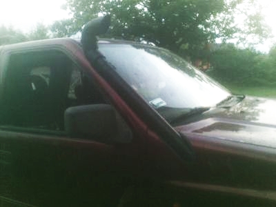

Postprzez JJKILLER » 11 lis 2011 22:34:48
RudeBoy napisał(a):...takie rozwiązania we Frocie to moim zdaniem koszmar hydraulika...
Mimo wszystko chcemy, żeby to jakoś wyglądało... nie jak element spłuczki muszli klozetowej albo rynna przy altance.
Hmmm :roll:
Masz coś przeciw Mojej lub Jacka "rynnie" ??? :evil:
2011-06-22 14.29.23.jpg (52.19 KiB) Przeglądane 3517 razy
Czy nasze rynny i spłuczki nie są lepsze od dedykowanych???
To może wymień zalety tych "oryginałów" nad naszymi zmotami ;)

Dobra dałem radę i ja :D Snorkibel gotowy i parę zdjęć z prac:
Tą idealnie pasującą, karbowaną rurę do kibelrur i airboxa można kupić za 30zł w norauto na stoisku z agrotuningowymi akcesoriami do ukladów dolotowych co w Hondzie Civic dają dodatkowe 50KM więcej :D
Wszystkie złączki na silikon, żeby szczelne było (jak silnik chodzi na PB i się zatka ręką to aż całego airboxa zgniata do środka więc na pewno szczelne.
Oczywiście zaraz pewnie zostanę obrzucony błotem :D ale swoją rolę spełnia a i nawet jakoś wygląda :boss:
