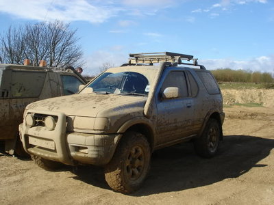

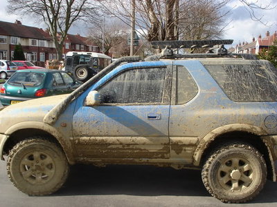

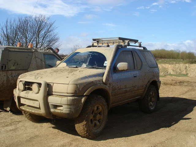

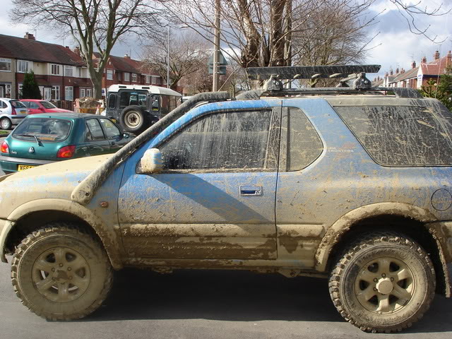

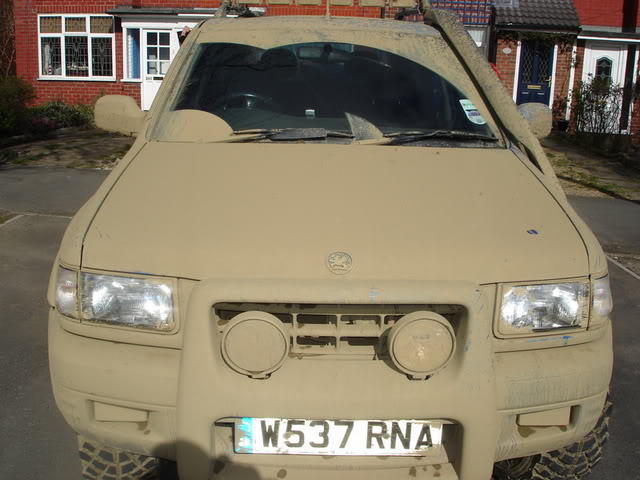

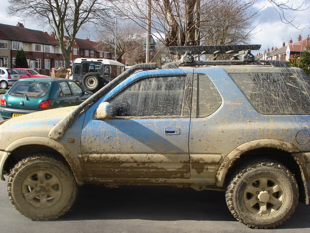

Ja mam założony SafariSnorkel SS155HF. Nie jest on dedykowany do froty B ale jako tako pasuje. Mi udało się go kupić bardzo tanio w cenie podróby.
W każdym razie możesz kupić orginał safari ss155hf czy 150hf (to to samo) lub jego kopie.
Problem z jego dopasowaniem jest taki, że nie przylega on idealnie do błotnika. Mi to nie przeszkadza ani trochę. W terenie zweryfikowany. Gałęzią się nie kłania. Wszystko git.
Blacha do przykręcenia do słupka nie pasowała zupełnie musiałem zrobić sam. No i wiadomo kit montażowy do podłączenia do filtra trzeba sobie zorganizować samemu.
Poniżej masz fotki jak to wygląda.

to co na zdjęciach to jest japońskie ISUZU i do niego te snorkle nie pasują :) znaczy się pasują tak jak u mnie :mrgreen:
Te snorkle są dedykowane do Australijskich modeli. Bo i Safari to australijska firma...
Tu masz Holden Rodeo - zupełnie inny kształt błotnika.
Temat zgłębiony przeze mnie do granic możliwości...

Postprzez RudeBoy » 18 paź 2012 17:16:46
może to Cię przekona :)
Poza tym zobaczysz, że szablon ni jak nie będzie pasował do błotnika.
IMHO i tak nie ma lepszej alternatywy dla Airflowa za 1,2k zł
Generalnie to jest ostry młyn jest z nazwami rocznikami modeli Holden/Isuzu/Opel

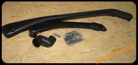

Postprzez Kristoffer » 19 paź 2012 08:09:47
Ja się przymierzam do tego modelu.Cena za podróbę całkiem przyjemna a i dobrze na aucie leży.

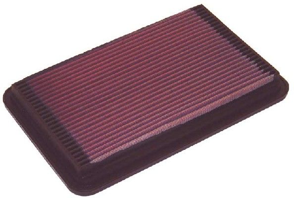

Kristoffer napisał(a):Ja się przymierzam do tego modelu.Cena za podróbę całkiem przyjemna a i dobrze na aucie leży.
Tak myślałem o nim ale odpuściłem bo nie da się do niego założyć filtra cyklonowego ani skarpety przeciw pyłowej. Jednak snorkel zasysa gigantyczne ilości pyłu i w warunkach mocno pylistych po jednym dniu filtr do wymiany.

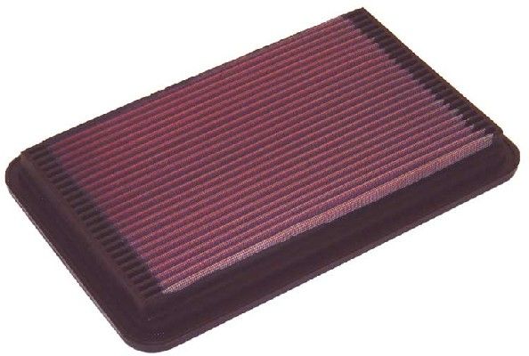

Wkładka KN załatwia sprawę w 100% mam taką od 2 lat rewelacja , zabrudzi się wyjmujesz myjesz pryskasz olejem i dalej jazda.Koszt wraz z zestawem do pielęgnacji około 230pln. Może i drogo w stosunku do najtańszych filtrów papierowych ale i tak się szybko zwraca jeżeli często się jeździ właśnie w takich klimatach jak piszesz czyli duże zapylenie szczególnie w lato.

Postprzez RudeBoy » 19 paź 2012 17:57:08
Kristoffer napisał(a):Wkładka KN załatwia sprawę w 100% mam taką od 2 lat rewelacja , zabrudzi się wyjmujesz myjesz pryskasz olejem i dalej jazda.Koszt wraz z zestawem do pielęgnacji około 230pln. Może i drogo w stosunku do najtańszych filtrów papierowych ale i tak się szybko zwraca jeżeli często się jeździ właśnie w takich klimatach jak piszesz czyli duże zapylenie szczególnie w lato.
Nie nie załatwia problemu. Filtr KN w warunkach pustynno pyłowych musiał byś czyścić co 3 godziny. Temat przerabiany przez znajomego co do Kazachstanu śmiga. Filtr KN wywalił po pierwszej wyprawie.
KN się sprawdza ale w normalnych warunkach. Te filtr są stworzone na zapewnienie maxymalnego swobodnego przepływu powietrza. Po zwilżeniu filtra i nasączeniu olejem w kontakcie z baaardzo intensywnym kurzem robi się beton na filtrze.
