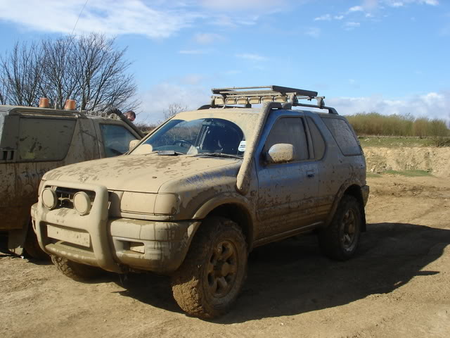

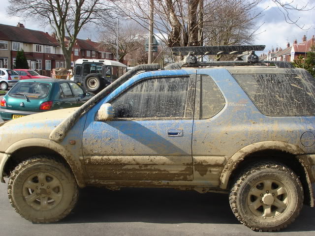

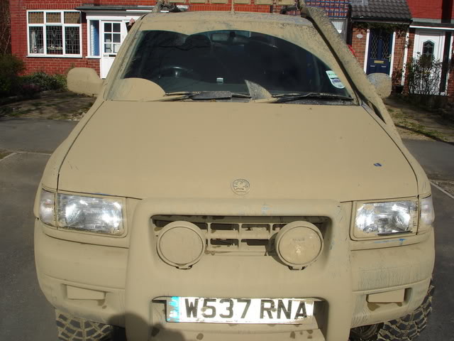

Postprzez Kristoffer » 19 paź 2012 08:09:47
Ja się przymierzam do tego modelu.Cena za podróbę całkiem przyjemna a i dobrze na aucie leży.

RudeBoy napisał(a):
Kristoffer napisał(a):Ja się przymierzam do tego modelu.Cena za podróbę całkiem przyjemna a i dobrze na aucie leży.
Tak myślałem o nim ale odpuściłem bo nie da się do niego założyć filtra cyklonowego ani skarpety przeciw pyłowej. Jednak snorkel zasysa gigantyczne ilości pyłu i w warunkach mocno pylistych po jednym dniu filtr do wymiany.
Wkładka KN załatwia sprawę w 100% mam taką od 2 lat rewelacja , zabrudzi się wyjmujesz myjesz pryskasz olejem i dalej jazda.Koszt wraz z zestawem do pielęgnacji około 230pln. Może i drogo w stosunku do najtańszych filtrów papierowych ale i tak się szybko zwraca jeżeli często się jeździ właśnie w takich klimatach jak piszesz czyli duże zapylenie szczególnie w lato.

Postprzez RudeBoy » 19 paź 2012 17:57:08
Kristoffer napisał(a):Wkładka KN załatwia sprawę w 100% mam taką od 2 lat rewelacja , zabrudzi się wyjmujesz myjesz pryskasz olejem i dalej jazda.Koszt wraz z zestawem do pielęgnacji około 230pln. Może i drogo w stosunku do najtańszych filtrów papierowych ale i tak się szybko zwraca jeżeli często się jeździ właśnie w takich klimatach jak piszesz czyli duże zapylenie szczególnie w lato.
Nie nie załatwia problemu. Filtr KN w warunkach pustynno pyłowych musiał byś czyścić co 3 godziny. Temat przerabiany przez znajomego co do Kazachstanu śmiga. Filtr KN wywalił po pierwszej wyprawie.
KN się sprawdza ale w normalnych warunkach. Te filtr są stworzone na zapewnienie maxymalnego swobodnego przepływu powietrza. Po zwilżeniu filtra i nasączeniu olejem w kontakcie z baaardzo intensywnym kurzem robi się beton na filtrze.
