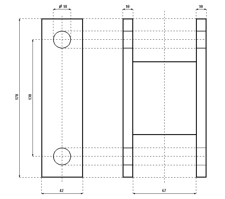

Jaki wstyd?!
Prototypowy rysunek :1:
Czy Ty wiesz jak usprawniłeś moje motanie?
Majster był zadowolony i już piłuje materiał!
Jak znajdziesz chwile zrobisz wersję oficjalną.

Stormm napisał(a):Pomyśleć, że ja założyłem wieszaki, o długości 25 cm i nie przejmowałem się niczym, nie świadom zagrożeń.
heh ,... tak naprawde to ja przed namalowaniem tego "prototypu" .. to staralem sie zobarazowac wujkowi schemat wieszaka przez telefon ...
no i prawie mi sie udało .... z tym ze ... ja mu podalem dlugosc calkowita wieszaka 180mm a on mi zrobil rozstaw otworów 180 mm ... wiec caly wieszak ma okolo 22 cm ....
no nic zobaczymy jak to wyjdzie po zamontowaniu :) w sumie tez mam resory nie pierwszej swierzosci ... wiec moze nie bedzie tak zle ... ale no po przeklepaniu trzeba bedzie motac nowe wieszaki :)
pozdr ....

A mnie się trochę nudziło po nocy i na podstawie rysunku Szymona odświeżyłem go nieco w Paint'cie (nie Szymona tylko rysunek ;) )

Ostatnia uwaga : Na planie zrobionym przez JJkillera rozmiar płaskowników (szerokość) jest podany 42mm , raczej trudno będzie coś takiego szybko znaleźć , płaskowniki skaczą z rozmiarem co 5mm więc użyłem 40mm i 45mm, to jedyne odstępstwo od schematu ;)
Jak bym miał się za to jeszcze raz zabierać to chyba bym się 2X poważnie zastanowił , Bez odpowiedniego warsztatu chyba lepiej nie zaczynać.
