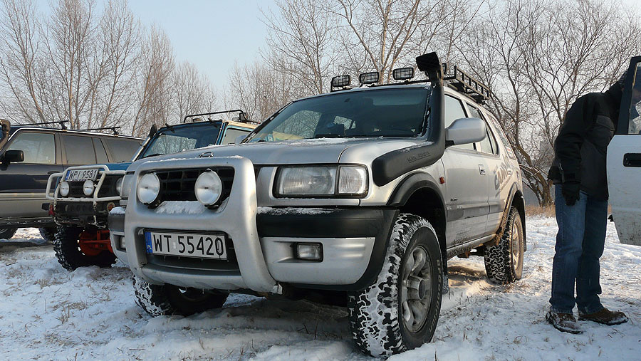

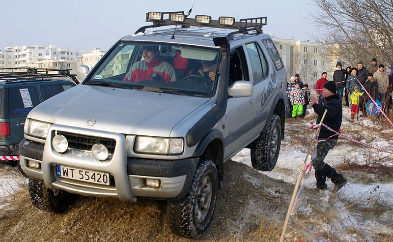

Re: Snorkel
Postprzez TherionWawa » 14 sty 2013 02:31:53
Snorkel założony trochę trzeba było klepnąć młotkiem ale przylega idealnie
