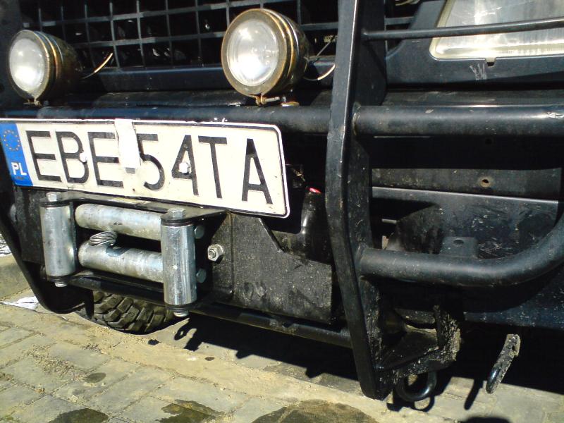

Postprzez daro7809 » 22 gru 2009 23:11:18
daro7809
Re: wyciągara
Postprzez konar55 » 22 gru 2009 23:17:00
I nie dziwić się pózniej że wzrasta ilść kalek przy takich prowizorkach . Przy wyciągarkach występują za duże siły aby tak ryzykowac a liny i inne części metalowe bywają nieprzewidywalne.Nie oszczędzajcie na swoim bezpieczeństwie

Postprzez daro7809 » 22 gru 2009 23:29:15
tylko zobacz jak to jest zamontowane wzmocnione jakims płaskownikiem do zderzaka

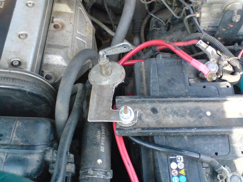

Czekam na ocieplenie i biore się za montaż wyciągary i mam pytanie do posiadaczy czy macie wyciągare bezpośrednio podłączoną pod akumulator na stałe plus wyłacznik główny (hebel) czy bez wyłącznika i w razie potrzeby dopiero podpinacię ją pod akumulatorek.Czy akumulator 62Ah nadaje sie do wyciągary czy sie wyrobi.Jakiej mocy macie bateryjki w furach.Czy macie jakąś dodatkową instalacje elektryczną na zasilaniu wyciągarki anty przeciążeniową itp.Jak macie rozwiązane podpięcie zasilania w elektryke do wyciągary przy akumulatorze?: Dzięki za odpowiedzi.

Postprzez konar55 » 23 sty 2010 14:19:34
witam
U mnie jest instalacja dwu przewodowa od akumulatora poprzez "hebel" do wyciagarki.
Akumulator zalecono mnie zakupic o maksymalnej pojemnosci w Ah do mojego alternatora oraz aby akumulator byl na jak najwiekszy prad rozladowania taki jaki jest zalecany do wyciagarki.Instalacja przeciazeniowa jest zbedna bo wyciagarka pracuje tylko wtedy gdy jest prad w aku .poczytaj instrukcje wyciagarki tam powinien byc opis jaki ma byc minimum aku.

Postprzez brum » 23 sty 2010 16:28:35
sylwian70 napisał(a):czy macie wyciągare bezpośrednio podłączoną pod akumulator na stałe plus wyłacznik główny (hebel)
to jest najlepsza opcja bo bez hebla jak Ci się zewrą styki to będziesz rwał kable przy aku. Ja mam 72Ah

Postprzez sylwian70 » 09 mar 2010 13:55:59
Winda zamontowana płyta 6mm wzmocniona od spodu ożebrowaniem przyspawana do ramy i wszędzie gdzie tylko był dostęp.Frota z klimą więc było ciasno,płyta pod wyciągare wymiary 85cmX22cmX(14cm pod rolki ślizgowe)10 godz. dłubania w samotności w szopce bez kanału dla wzmocnienia browar.Winch działa
