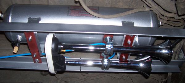

No to przecież mówię. Jak blokada ma ciśnienie to załączona i póki jest w niej ciśnienie to załączona.
Jak zabierzesz ciśnienie to się wyłącza, a w jaki sposób ciśnienie jest zabierane to inna sprawa. Nie chciałem się rozpisywać o elektrozaworach i tym bardziej o zbiorniczku bo jest on baaardzo mały.
Ja u siebie dołożyłem 9 litrowy zbiornik powietrza i mam duuuuzy zapas...do wszystkiego starcza powietrza :)
