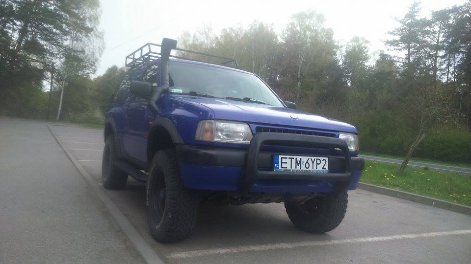

Postprzez Piątas » 25 kwi 2016 14:38:39
Jak by ktoś miał wątpliwości, to można zrobić kibelrurę ładnie :D

Postprzez brum » 25 kwi 2016 17:34:24
Nie można :P ładniej by było jak by prosto po słupku wchodziła w nadkole.

Postprzez Piątas » 25 kwi 2016 18:01:16
Wolałem odpuścić cięcie podłużnicy

Postprzez JJKILLER » 25 kwi 2016 22:37:20
Piątas napisał(a):Jak by ktoś miał wątpliwości, to można zrobić kibelrurę ładnie :D
Też uważam że taki "labirynt" nie jest ładny. Można z kibelrury zrobić to ładniej, i beż cięcia podłużnicy.
