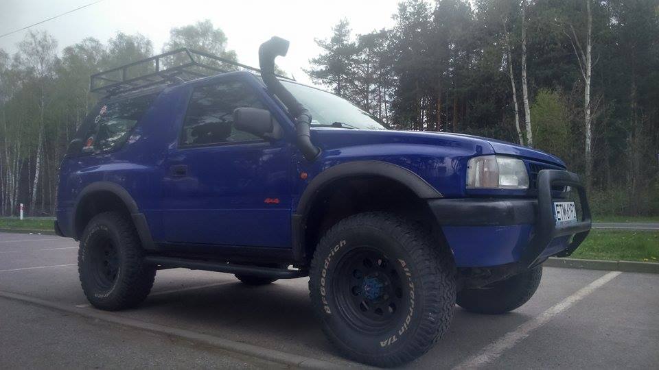

Postprzez Piątas » 25 kwi 2016 14:38:39
Jak by ktoś miał wątpliwości, to można zrobić kibelrurę ładnie :D
28442845
Pozdrawiam Piątas !
TERENWIZJA
Piątas
Posty: 413
Obrazki: 31
Re: Snorkel
Postprzez brum » 25 kwi 2016 17:34:24
Nie można :P ładniej by było jak by prosto po słupku wchodziła w nadkole.
Re: Snorkel
Postprzez Piątas » 25 kwi 2016 18:01:16
Wolałem odpuścić cięcie podłużnicy
TERENWIZJA
Piątas
Posty: 413
Obrazki: 31
Re: Snorkel
Postprzez JJKILLER » 25 kwi 2016 22:37:20
Piątas napisał(a):Jak by ktoś miał wątpliwości, to można zrobić kibelrurę ładnie :D
Też uważam że taki "labirynt" nie jest ładny. Można z kibelrury zrobić to ładniej, i beż cięcia podłużnicy.
viewtopic.php?p=123121#p123121 i następne posty ;) :)
Re: Snorkel
Postprzez Piątas » 26 kwi 2016 09:56:52
Najważniejsze że właścicielowi się podoba :beer:
