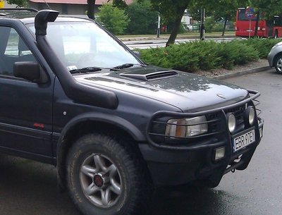

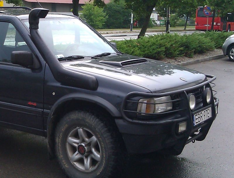

Postprzez grzesiek » 09 lut 2021 10:10:41
Ktoś wie z czego pochodzi ten wlot na masce z ostatniego zdjęcia? Auto lub sklep gdzie został zanabyty. :D
grzesiek
Posty: 20
Dołączył(a): 20 sty 2009 09:38:33
Re: Snorkel
Postprzez rob38 » 09 lut 2021 13:06:38
Trochę wygląda jak od subaru imprezy, mitsu l200 też coś takiego miały chyba
rob38
Posty: 100
Obrazki: 7
Dołączył(a): 08 lut 2018 11:45:28
Re: Snorkel
Postprzez grzesiek » 10 lut 2021 12:06:36
Raczej monterey ale czekam na dokładniejsze informacje.
grzesiek
Posty: 20
Re: Snorkel
Postprzez Jake » 13 lut 2021 02:37:05
Wlot na masce oczywiście Trooper/Monterey. Swapowałem 3.1D z Troopera do Froty, jako ze intercooler został na gorze (nie chcialo mi sie bawic z ic z froty 2,8) to wlot w masce tez trzeba było przełożyc.
