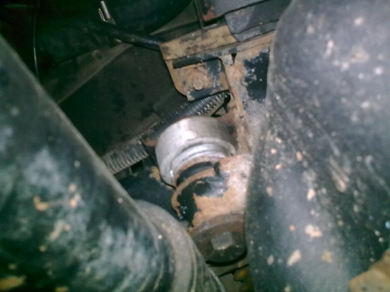

Postprzez maciar » 04 kwi 2010 09:48:58
Tak wygląda ale nie jest blisko maglownicy a zapiera o śrube centralną wachacza dolnego.
