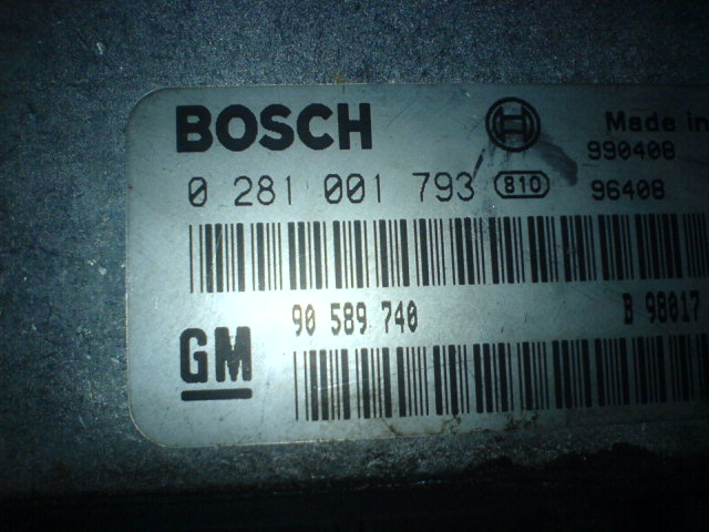

Postprzez maciar » 04 sty 2011 19:41:14
Więc tak wtyczka do komputera pokładowego jest szersza i powinna być w aucie.Komputer obsługujący na 100% tempomat to
.Kabelków do manetki od tempomatu raczej nie masz jeśli już wychodzą to są w dolnym słupku pod nogami kierowcy i sama manetka nic nie załatwi.Czujniki zużycia klocków,poziomu płynu też idą do komputera pokładowego jeśli zadziała to ni e 100%.Teraz zostaje ci zobaczyć czy posiadasz odpowiednie okablowanie do tempomatu i z 1,5 h aż odczytasz nr komputera jaki posiadasz.Czekamy na rozwój sytuacji
komp stary.JPG (72.76 KiB) Przeglądane 2298 razy
a tu masz stary który nie obsługuje w moim przypadku tempomatu albo bynajmniej od samego Ecu nie jest puszczone okablowanie.Drzwi masz prawie otwarte,czekamy co będzie
