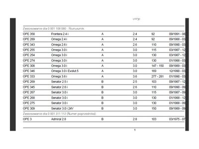

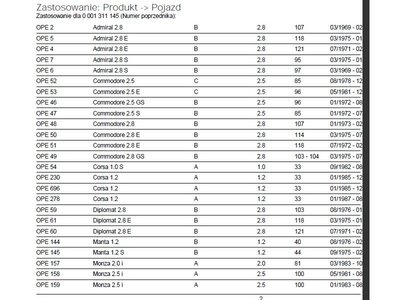

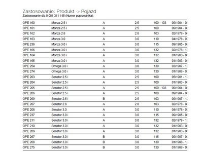

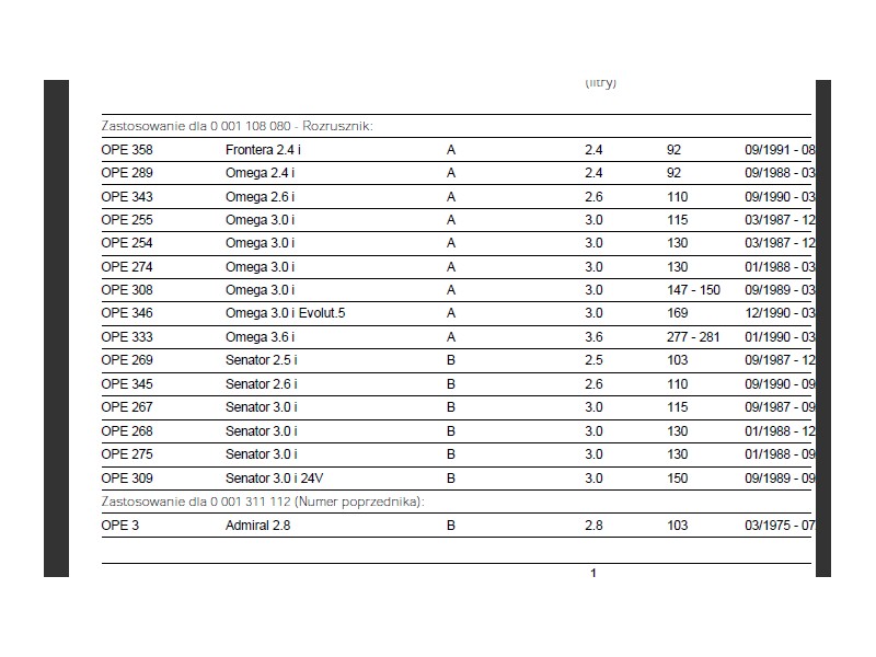

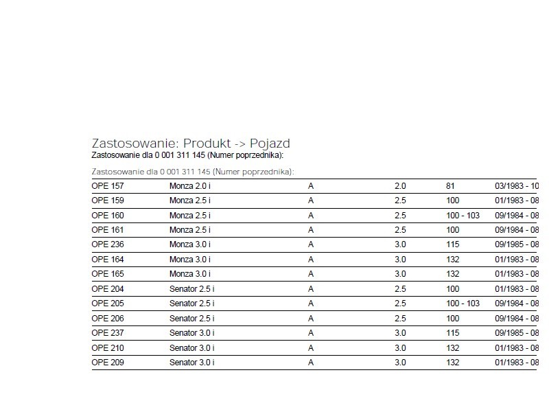

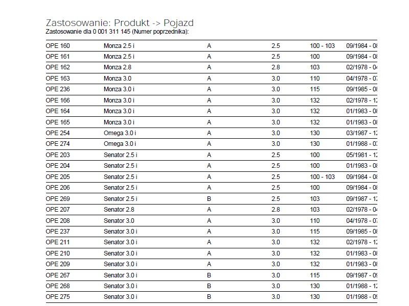

Re: Rozrusznik.

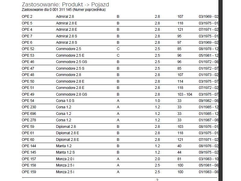

Postprzez maciar » 19 sie 2011 06:05:51
adam-wwy napisał(a):Mnie też spotkał problem z rozrusznikiem. Obraca się z kołem zamachowym, a po chwili odpuszcza i nici z uruchomienia... Szczotkotrzymacz i tulejki są nowe bo wcześniej wg. mnie zbyt wolno się obracał. Cewka na 100% sprawna, więc zostaje tylko bendiks... Problem jest taki, że nie ma go gdzie zakupić... Na allegro nie widzę, a w moim mieście części do Frontery ciężko zakupić :cry2: Chyba, że bendiks od jakiejś astry przypasuje bo rozruszniki wyglądają tak samo. Identyczny jest też rozrusznik od Toledo który chciałem zamontować tylko, że obraca w drugą stronę... i bendiks też jest na obroty w przeciwną niż we fronterze :(
Masz tu pasujące
