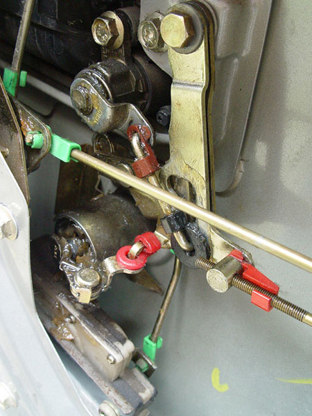

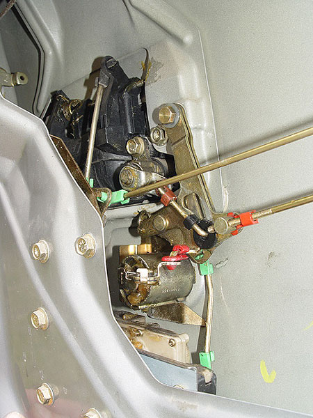

Wrzucam Wam zdjęcia tego fragmentu drzwi, może pomoże:
Zwykle prócz opisanych już przyczyn powodem są ułamane, bądź nadwyrężone plastikowe łączniki (te, które u mnie są czerwone i zielone). Na mrozie mogą zesztywnieć i poledz. Trzeba dobrze to wyczyścić, wyregulować i zatopić w rzadkim smarze.

Postprzez Balkandriver » 13 sty 2009 22:22:16
pedroo napisał(a):Ja mam central tylko na furtki a klapa brak,na fotach tez niewidac zadnej wiazki ani silownika.Wiec te typy chyba tak maja :lol:
Mogę Ci podesłać fotkę wiązki, ale nie podejrzewam, żebyś z wnętrza "peszelka" coś wyczytał, chyba, że masz rentgen w oczach, a siłownik jest na obu zdjęciach, w dolnej części.
A TTTM , to tradycyjne stwierdzenie niedorobionych "mechaników" - ten typ tak nie ma. Trzeba tylko naprawić.
