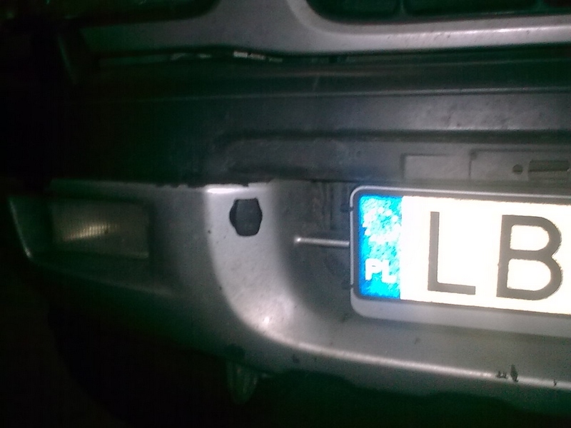

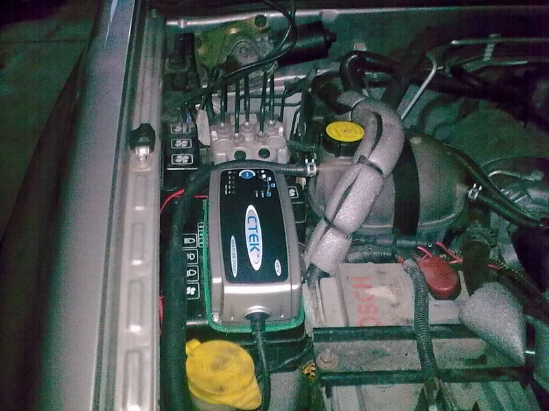

Mam zamontowane webasto,którego często używam a że tras dużych nie robie mam czasem niedoładowaną baterię stąd ten patent który zresztą w szwecji to normalka wraz z grzałką elektryczną.Ładowarka jest wpełni automatyczna,wystarczy tylko gniazdko i przewód do gniazdka.Ładowarka odsiarcza wrazie potrzeby i reguluje prad ładowania po naładowaniu wyłącza sie i doładowywuje wrazie potrzeby.

Nie lepiej było zamontować ja w kabinie? Był by podgląda na nią i nie była by tak narażona na wodę.

Automat to niema co patrzec a odporna na IP 65 6-Ochrona przed
wnikaniem kurzu Całkowita ochrona aktywnych lub ruchomych elementów wewnętrznych przed wpływem kyrzu 5-Ochrona przed strumieniem wody Strumień wodny z dyszy bezpośrednio lub pośrednio skierowany na obiekt nie powinien wywoływać żadnych niepożądanych efektów.

Chciałem kupic coś takiego ale nikt nie był wstanie mi powiedzieć czy bedzie ona sie automatycznie włączać po odpięciu od gniazdka sieciowego.Miałbyć tańszy ctek 3,6A ale stanęło na 7A i raczej ten z lidla bedzie długo ładował.Postawiłem na szwecką sprawdzoną jakość działa świetnie.
