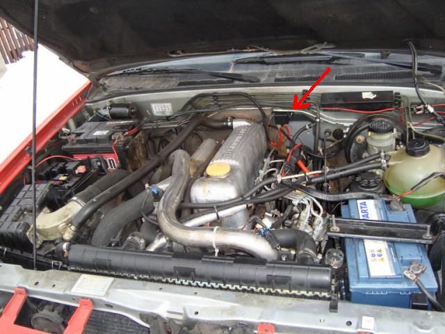

A akumulatory są tak:
Inkwizytor

Postprzez jrzeuski » 30 sty 2010 21:37:55
Heh, akumulator w miejsce zbiornika płynu a zbiornik na drugą stronę. Jakby nie można było zostawić zbiornika w spokoju a drugie aku wstawić między pierwszy a pompę hamulcową. Tęgi umysł musiał nad tym pracować :mrgreen:

Postprzez Sylwek » 30 sty 2010 21:52:22
Witaj.miałem taki podgrzewacz w VW.Zapewne jest to firma DFA.Made in Germany.niema żadnej przejściówki.powinien byc przewód z wtyczka do gniazda 220V.Są trzy przewody.Użiebienie do karoseri,faza i zero.Sprawdz np.miernikem przejscie.najwarzniejsze żebys znalazł uziebienie.jeden z tych trzech pinów(chyba ten na dole to uziab)dotknij do niego i do karoseri.jak bedzie przejscie to OK.Pozostałe dwa idą do grzałki.no i pamietaj o przedłużaczu i gnazdku w domu z użiebieniem bo może kopac auto.przy silnych mrozach podłacz na 30min,przed odpaleniem i wystarczy.te urządzenia sa dostępne w hurtowni Intercars.Pozdrawiam.

Postprzez Sylwek » 30 sty 2010 22:07:05
A ten drugi aku to zapewne do urzadzen radio i takie tam,a odpala na tym fabrycznym.i zapewne jest przekażnik który załacza sie po odpaleniu żeby było ładowanie.ale też może byc tak że odpala z obu żeby zapewnic lepszego kopa.wkoncu ona niemogła zawiesć w potrzebie.Sprubuj odłączyc któryś i zobacz czy odpali.a kable sa grube w tym aku nie fabrycznym.

Postprzez Jarek sp3swj » 30 sty 2010 23:44:15
zobacz czy to ten przekaźnik od łączenia AKU ( patrz foto)
podobny do tego http://www.4wdworld.com.au/Baintech-Dua ... y-Kit.html
Mam podobny w pudełku - ma trzy przewody - jeden cienki masowy i dwie gruuube śruby jakieś M6 i po jednym kablu do każdego z AKU.
Ten mój przekażnik sam się załącza jak główny AKU U>13V - a rozłącza się jak napięcie spadnie poniżej 12V dziala to bezobsługowo. ( ma troszke elektroniki w środku)
