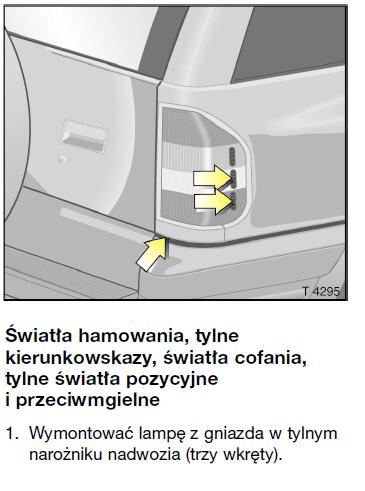

Postprzez drwalniczek » 04 lis 2010 21:30:46
Jak dojść do tylnych żarówek we Fronterze B SPORT? Mile widziane byłoby jakieś zdjęcie... Podejrzewam, że należy ściągnąć plastikową osłonę po prawej stronie zaraz po otworzeniu bagażnika, ale co z lewą stroną? Może zdjęcie też coś pokaże?Obrazek

Postprzez mody1 » 04 lis 2010 21:37:33
wydaje mi się, że śrubki są od zewnątrz w wylotach powietrza

Postprzez geolog » 30 lis 2013 20:41:37
Czy do tej śruby w szczelinie jest jakiś specjalny krzyżak?
geolog

Postprzez yuby194 » 12 gru 2013 01:57:16
nie specjalny, tylko musi być długi i w miarę cienki

Postprzez geolog » 14 gru 2013 14:32:43
Dzięki, stop mi z tyłu nie świeci i muszę się pobawić z tą szczeliną.....
