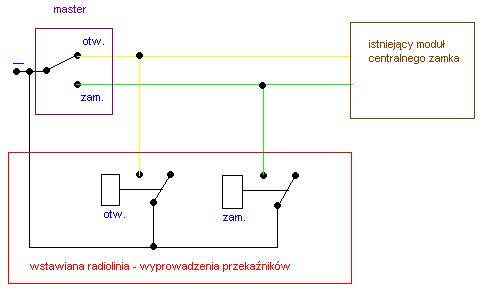

Musisz zidentyfikować kable siłownika master. Z 5 kabli dwa zasilają silnik, te pomijamy. Zostają nam trzy przewody które są wyprowadzeniami przełącznika sterującego zamkiem. Pierwszy z nich jest podłączony do masy - lub + i podaje sygnał na drugi styk w czasie otwierania a na trzeci w czasie zamykania. Po zidentyfikowaniu tych wyprowadzeń miernikiem, oraz rozpoznaniu polaryzacji impulsu sterującego (+ lub-) Podłączamy do nich 4 przewody będące wyprowadzeniami przekaźników wykonawczych kupionej prze ciebie radiolini.
Nagryzdałem szybko schemacik przyjąłem że sygnałem sterującym jest masa czyli -
W razie pytań :?: ...tel w profilu.

ok dzieki dałem rade teoria prób i błędów 2 bezpieczniki spalone ale działa i jest ok wielkie dzieki za pomoc. Pozdrawiam
