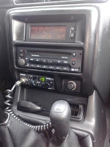

Postprzez yuby194 » 14 mar 2010 21:37:44
Kogut napisał(a):niestety trochę wystaję bo z tyłu jest bodajże tunel którego ruszyć nie można i w dodatku dwa "wsporniki" jeden podtrzymuje radio a do drugiego przykręcana jest ta śrubka w popielniczce.
mi tam wszedł, po delikatnych modyfikacjach harry II, to dość długie radio, wyrwałem te dwa wsporniki, podgiąłem taką blaszaną półeczkę i weszło, trzeba jeszcze delikatnie podciąć ramkę. Kolega Kogut i Vit widzielił na spotkaniu.
YubY

Re: CB-radio
Postprzez danielrajszczak » 15 mar 2010 10:48:55
Dokładnie o takim rozwiązaniu mówię. TO JEST TO!

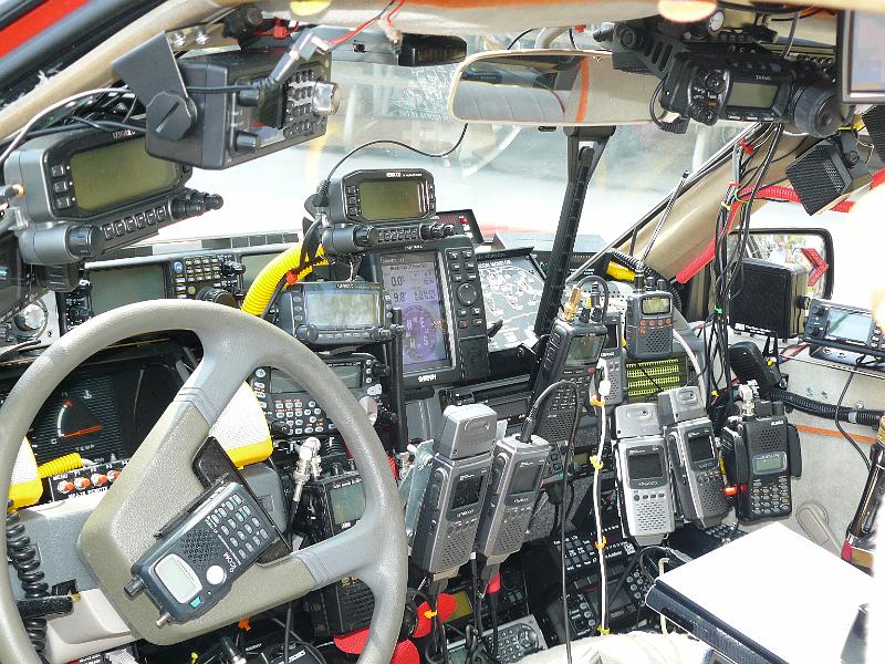

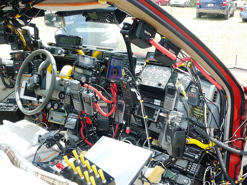

Postprzez Jarek sp3swj » 15 mar 2010 21:22:47
o takim montażu mówisz ???

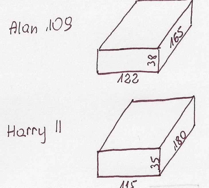

Postprzez Kogut » 15 mar 2010 21:35:55
yuby194 napisał(a):mi tam wszedł, po delikatnych modyfikacjach harry II, to dość długie radio, wyrwałem te dwa wsporniki, podgiąłem taką blaszaną półeczkę i weszło, trzeba jeszcze delikatnie podciąć ramkę. Kolega Kogut i Vit widzielił na spotkaniu.
Tylko że Alan 109 jest większy
Wookash a jak ci idzie montaż Alana ???

Postprzez yuby194 » 16 mar 2010 01:39:53
Kogut napisał(a):Tylko że Alan 109 jest większy
nie przesadzaj Jacku, troszkę trzeba będzie więcej podciąć, jak się boisz eksperymentować na swojej ramce, to kup taką samą, widziałem na allegro za 20 zł i będziesz się bawił w docinanie.
Ale za to jest krótszy i będzie mniej dewastowania wgłębi konsoli.
porównanie jest prawdziwe o ile znalazłem dobre wymiaru co do Alana 109, bo na allegro jest kilka wymiarów tego radia :)

Postprzez JJKILLER » 16 mar 2010 10:01:05
Jarek sp3swj napisał(a):o takim montażu mówisz ???
:shock: Jarku, Ja rozumiem że życie w eterze jest twoim drugim jestestwem, ale tu już chyba "troszeczkę" przesadziłeś :mrgreen:

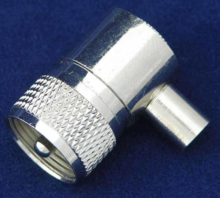

Szybkie pytanie jak porzedluzyc kabel antenowy? Slyszalem ze nie mozna przedluzac o ile sie chce tylko np o 2m 4m itd bo podobno lepiej sie stroi. Chcac przeniesc radio w miejsce popielniczki musze przedluzyc bo brakuje cos okolo metra i teraz nie wiem czy cos modzic czy kupic 2m albo 4m?
Wookash
Re: CB-radio
Postprzez Jarek sp3swj » 16 mar 2010 10:49:19
Kable można przedłużać o DOWOLNA długość - ile ci pasuje
Prowadź kabel zdala miejsc gdzie sa inne wiązki kablowe ( np progi )
Zakładasz na koncu kabla wtyczke i beczke .... i wtyczke od strony radia
