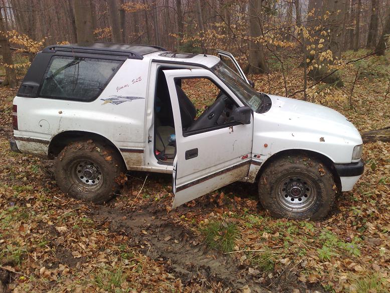

a to moja frotka po zmianie kół
fele ... CRAGAR 15" x 8" ET -19 .... w stosunku do fabrycznych stalówek to kola dosc mocno wyszly na zewnatrz ... mam teraz na równo z krawędziami blotników :)
gumy : 31x10,5x15 MT ... jakies nalewajki ... :) takie dostalem z frota :D
