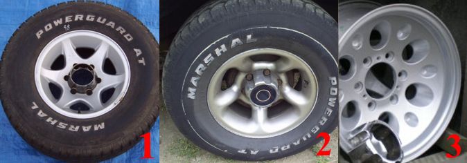

Postprzez pavca » 15 sty 2011 13:16:47
Strasznie podobają mi się felgi od Frontery A :) a ja mam B ! Wiem że podobno wejdą mimo że to 15 cali ale problem z ET i mogą wystawać poza obrys :(
Ma ktoś może takie aluski w B ? A może macie fotkę z takimi felgami w B. Szczególnie mnie kuszą te z nr 1 :)
