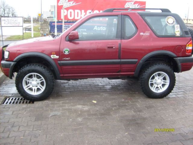

Tomik pod spodem foto.Lift 3" opony 245/75 to tak żebyś miał pogląd.
FROTA 1.jpg (84.95 KiB) Przeglądane 3899 razy

no ok ale w jakim celu ma mi służyć ten podgląd i, te trzy cale liftu to od od tego co dała fabryka czy od tego jak była klapnięta ?Wygląda że stoi wysoko ale ma małe kapcie i prześwit jest duży .
tomik
Re: Jaki rozmiar opon i felg do Frotki B
Postprzez Kristoffer » 05 lut 2011 20:48:47
Bo piszesz że chcesz wsadzić 265x75x16 tu masz 245x75x16 a to prawie 31" i tak na styk bez podcinania nadwozia wchodzi.Przy 32" musiał bym podcinać z przodu budę i nadkola. nie sugieruj się wysokością nadkola od koła.
