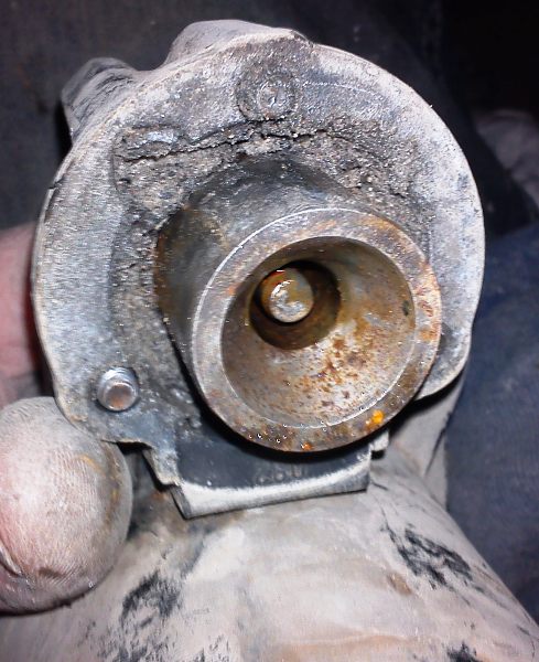

No i przetestowałem. Oto efekt:jrzeuski napisał(a):Żaden automat długo nie pożyje jak się go moczy w błocie. Ja swój obecny (czwarty czy piąty, nie pamiętam) postanowiłem wreszcie uszczelnić i pozapychałem silikonem wszystkie dziury oraz połączenie z rozrusznikiem. W samym rozruszniku zresztą zrobiłem to samo także teraz woda może się wlać jedynie przez komorę sprzęgła, ale wtedy błoto ma po drodze uszczelki, które powinny choć piasek odfiltrować zanim dotrze do newralgicznych elementów. Sama woda im tak nie zaszkodzi jak błoto.
Ale jeszcze nie miałem okazji by to porządnie wypróbować![]()
Zabetonowane na amen i dopóki nie wydłubałem wszystkiego, to bendix ani drgnął. Największą zagadką dla mnie jest skąd to wszystko się wzięło
Wyglądało to jakby wlewało się błoto a wyciekała sama woda osadzając ten szlam. Odkryłem, że jedna z silikonowych plomb z obudowy bendixu gdzieś znikła, ale to jest otwór o średnicy 2mm. Żeby aż tyle tamtędy naleciało przy przejazdach po głębokim błocie, które trwały może 2 minuty w sumie? Do komory sprzęgła nie zaglądałem, ale wyjątkowo guma przy łapie była na swoim miejscu. Co prawda jest pęknięta, ale dopóki się nie zsunie, to aż tyle błota raczej nie wpuści. Zresztą gdyby tam było błota do poziomu rozrusznika to i sprzęgło by chyba zaniemogło?
Postanowiłem jednak dalej iść w tym kierunku tylko zamiast silikonowych plomb zrobić gumowe, których tak łatwo ciśnienie błota nie wypchnie.
