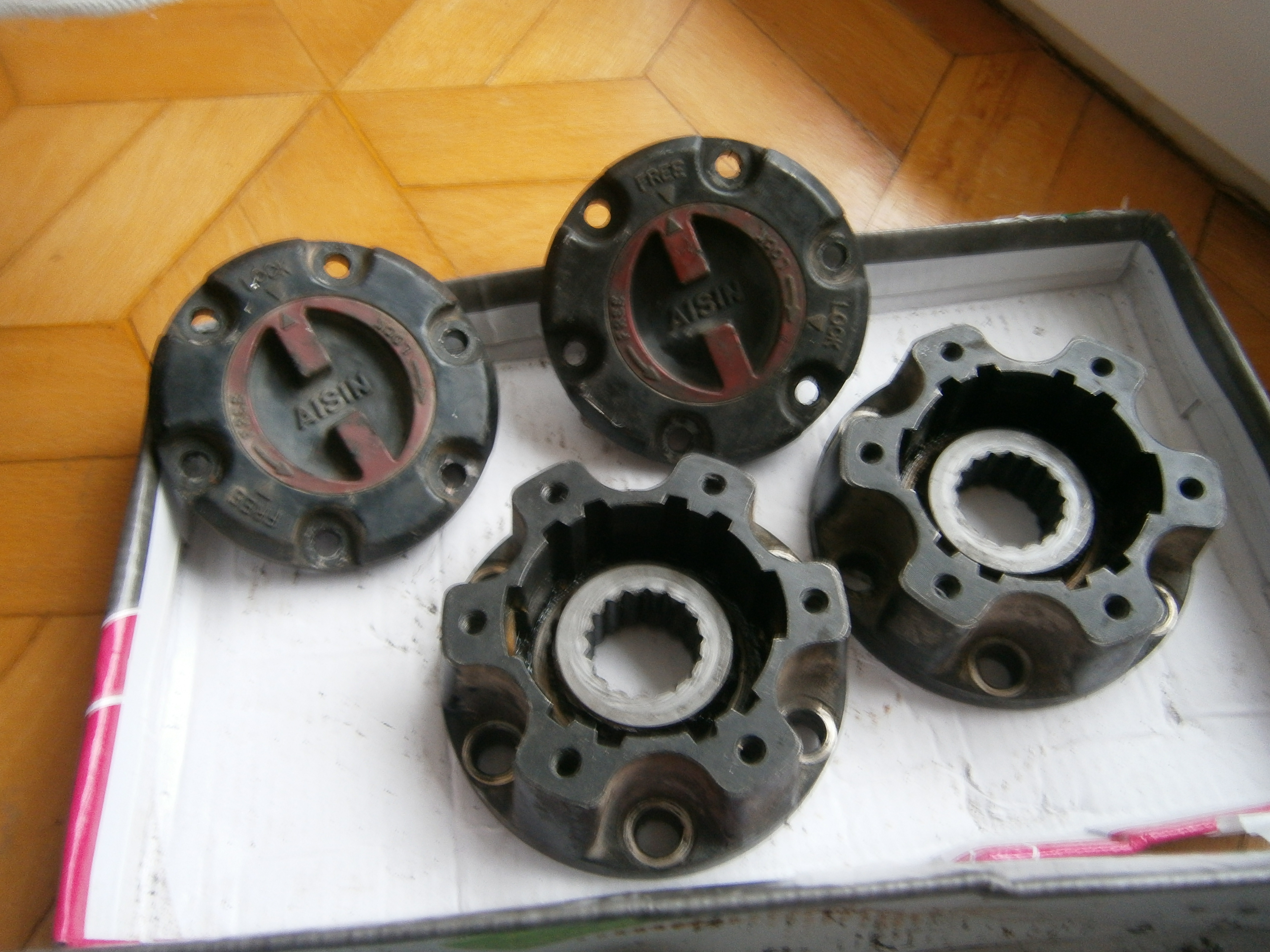

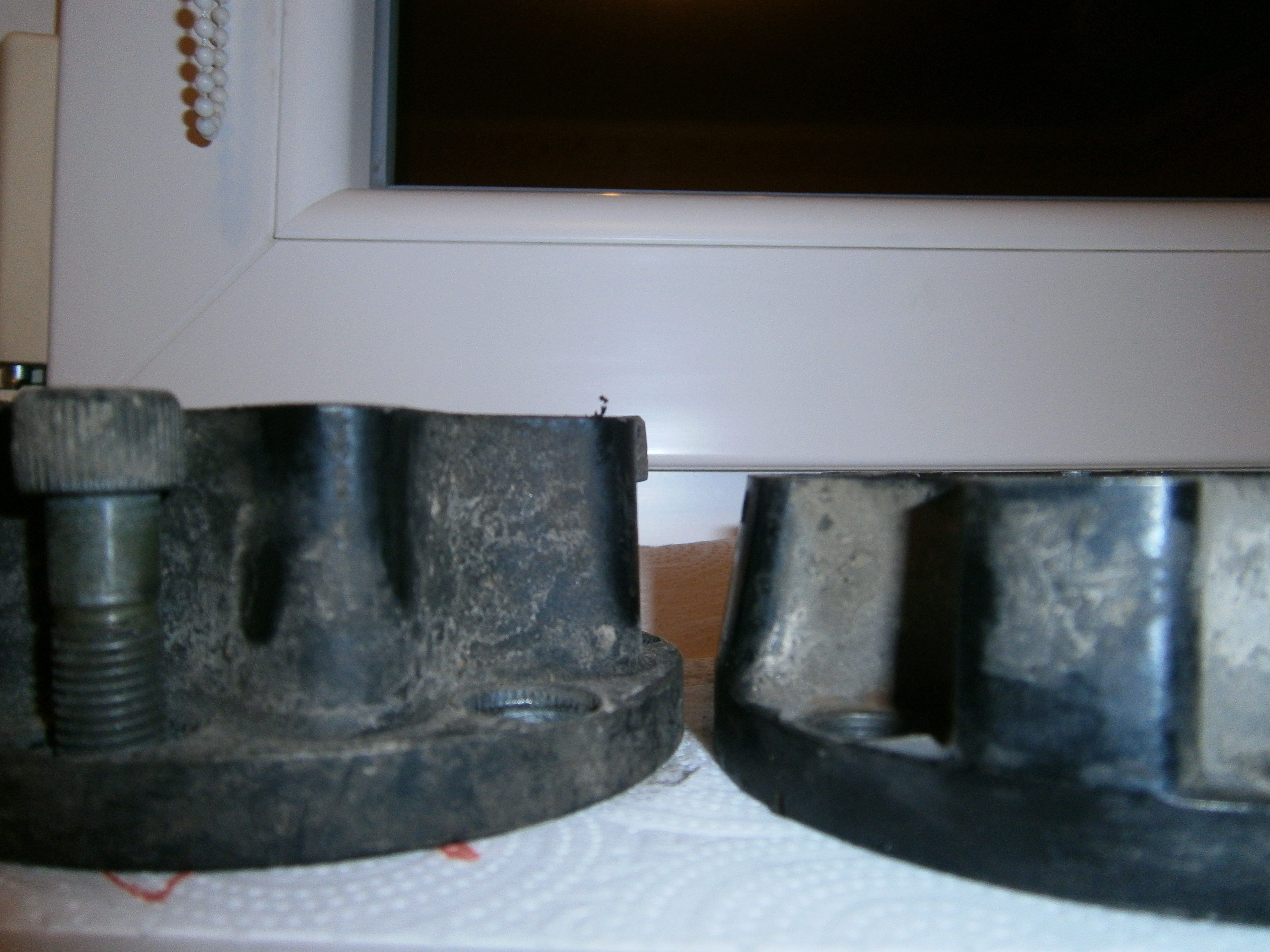

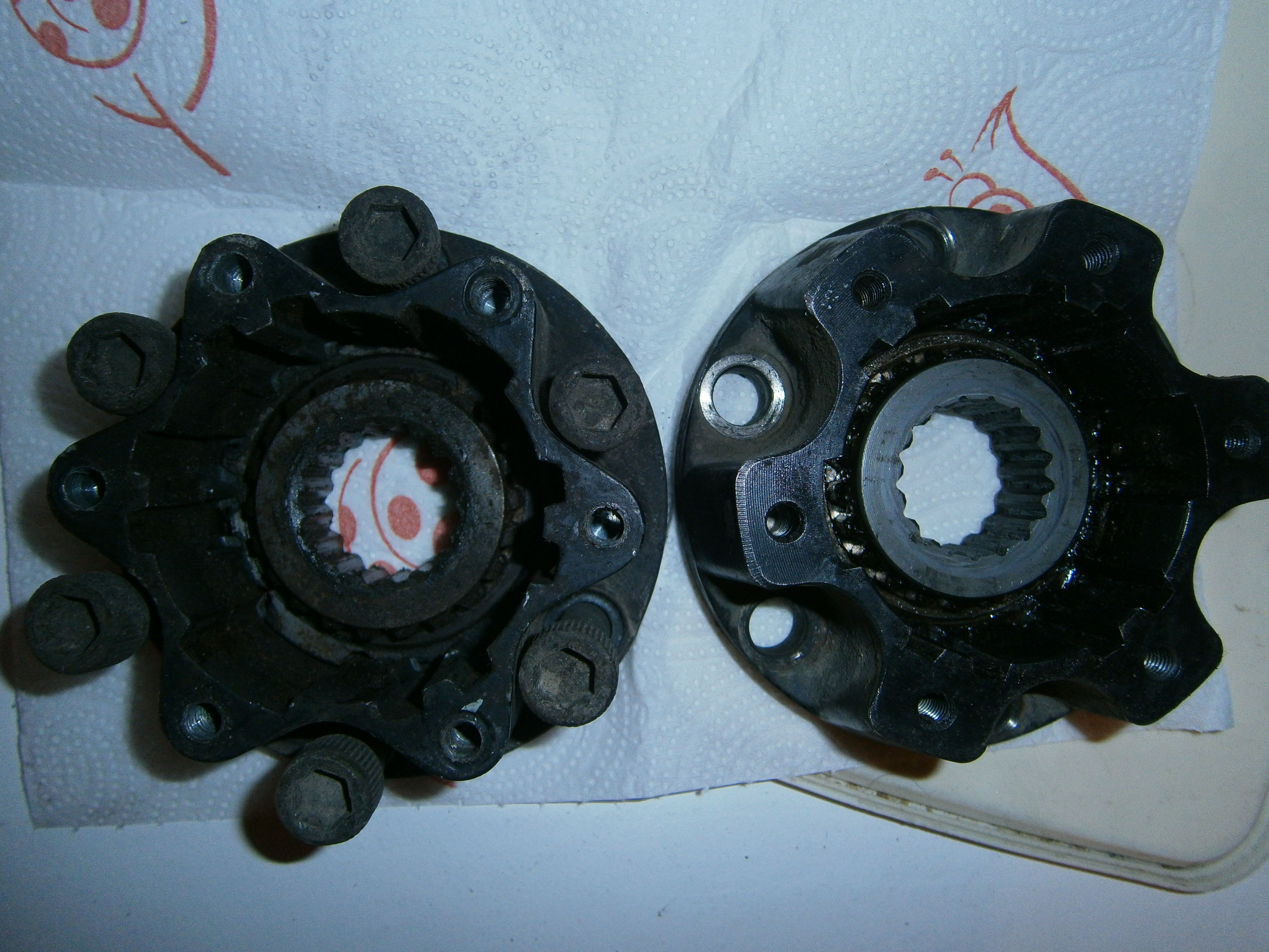

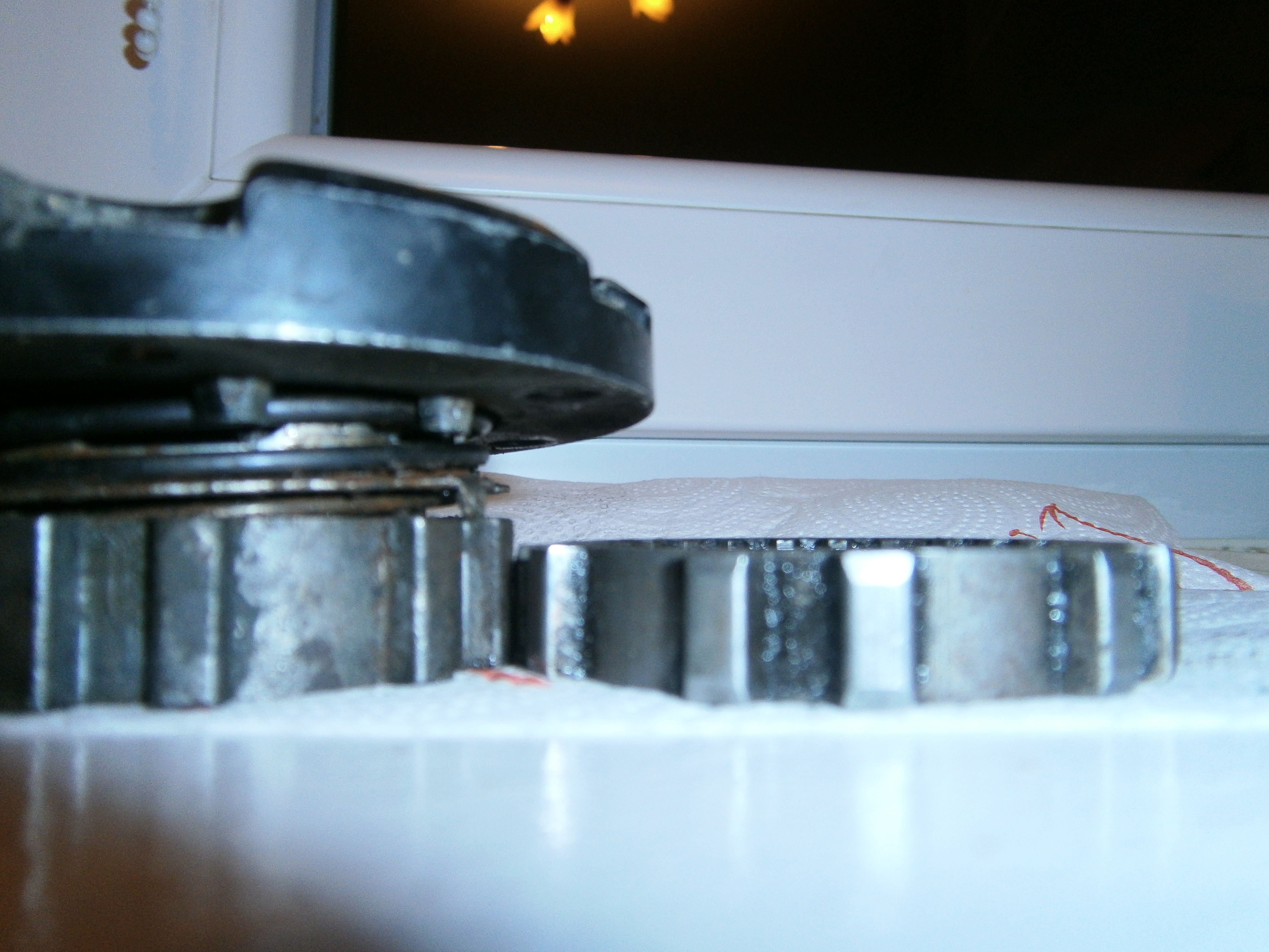

trafiłem na okazję i kupiłem sobie używane AISINy.
jak wiadomo yac to kopia AISIN. waga obu jest taka sama. różnią się tylko wysokością korpusu i kształtem, zębatka w przełączniku AISIN jest niższa
dodatkowo mają sprężynę w tej blaszce to łączy załącznik zębatką, nie wiem co ona jest.
mają 20lat i ich stan jest super. a jak będą się spisywać się okaże.
AISIN z prawej
zębatka załącznika
AISIN niższy o 7-8mm
