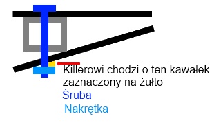

Odnośnie tulejek to chodzi mi o to:
W tym miejscu będzie się kolibało aż wyrobi się blacha, jedna kic nie stoi na przeszkodzie żebyś to zrobił, i tak zacząłeś od :dupa: strony więc...

Postprzez krzysied753 » 07 gru 2012 21:34:57
kolego ale w tych miejscach co zaznaczyłes na czerwono to dał bym skosy na tulejach

Postprzez JJKILLER » 08 gru 2012 02:58:37
Na łbach śrub też?
Rób, rób chłopaku. I się pochwal. Może i coś konkretnego zmotasz, i będzie to coś nowego...

Postprzez krzysied753 » 08 gru 2012 16:07:41
ja myślę ze nie powinno ściąć łbów gdyż tuleja jest zrobiona pod skosem i dobrze dociska
