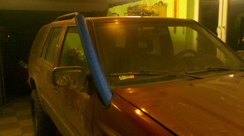

No i przyszedł czas na moją france , dostała snorka :)
Osobiście nie jestem zadowolony w 100% bo za WIELKĄ dziurę wyrżnołem w błotniku ale rura działa :>: . Jeszcze to to nie skończone bo i kominka nie ma i mocowania do "framugi" ;) ale działa i jeździć się da :D

Rura do układania kabli pod chodnikami i innymi nawierzchniami utwardzonymi o małych obciążeniach...
Odoll litości ...

Działa :>: , to najważniejsze , no i ma odpowiednie fi :mrgreen: a wygląd to drugożędna sprawa :beer:
Jest dość elastyczna więc nie popęka jak "kibelrura" przy kontakcie z materią utwardzoną :D

Odoll napisał(a):No i przyszedł czas na moją france , dostała snorka :)
Tylko ten kolor ...........
Re: Snorkel
Postprzez Odoll » 22 lut 2014 19:32:11
No lepszy taki jak żułty 8;) ....... spoko , pisałem że jeszcze nie skończony , będzie skończony to się mu kchaki walnie :D ............................. francy zresztą też , ciapki jej fundne wałkiem :mrgreen:
