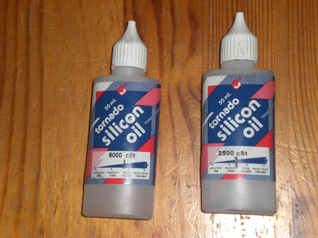

DDriver napisał(a):A ja dzisiaj wisko rozpołowiłem i dodałem 20ml oleju silikonowego 3000cps i hula aż miło

przemekcrx napisał(a):...W jakiej cenie jest ten preparat ????
