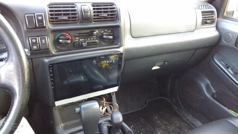

Postprzez marek230482 » 16 lis 2019 18:58:36
Co prawda temat jest o 7" ale chyba autor nie będzie miał nic przeciwko jak podepnę się z radiem 10". Wszak chodzi o to samo czyli zabudowę 2DIN. Ja postanowiłem nie walczyć z wiatrakami i nie rzeźbić.
Obecnie z chin można za niewielkie pieniądze (niecałe 200zł) zamówić radio 10". A wtedy nie ma problemu z zabudową bo po prostu 10" zasłania cały otwór po panelu fabrycznym. Można też kupić 9 i 8" co umożliwia inne wpasowania.
Do tego kamerka. Bez cudowania - pod zderzakiem/nad tablicą rejestracyjną. Oczywiście jest narażona na zabrudzenia ale to jedyne sensowne miejsce i po prostu co jakiś czas trzeba "oczko" przetrzeć.
Montaż jest banalnie prosty choć wymaga wiertarki :D do fabrycznych otworów w radiu montujemy kątowniki. Niektóre radia 2DIN mają je w zestawie. Szerokość kilka cm a boki o długości 5x2cm. W głębi otworu po radiu i kompie jest fabrycznie poprzeczny kątownik. Wiercę w nim dwa otwory fi 6 i długimi śrubami M5 przykręcam radio. Dostęp od spodu lub od góry po odkręceniu panelu sterowania nawiewami.
