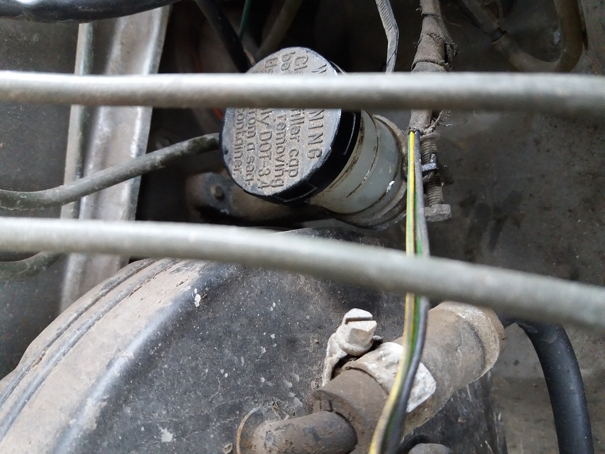

Mam pytanie co to za zbiorniczek obok pompy hamulcowej we frocie A.

Do sprzęgła.

U mnie w tym zbiorniczku jest gdzieś połowa płynu a reszta błoto. Jak go wyczyścić? https://zapodaj.net/a955aede2ec6b.jpg.html

Nie widze błota na załaczonym obrazku. Zdejmij pompe lub sam zbiorniczek, wylej, wypłucz, przemyj, złóż, zalej DOT4.

Błota w nim nie ma , ale płyn hamulcowy nie był tak długo wymieniany że stracił swoje właściwości i rozpuszcza uszczelki wysprzęglika dlatego jest czarny.
U siebie wymieniłem płyn na nowy i po jakimś czasie wysprzęglik zaczął się lać. :(
