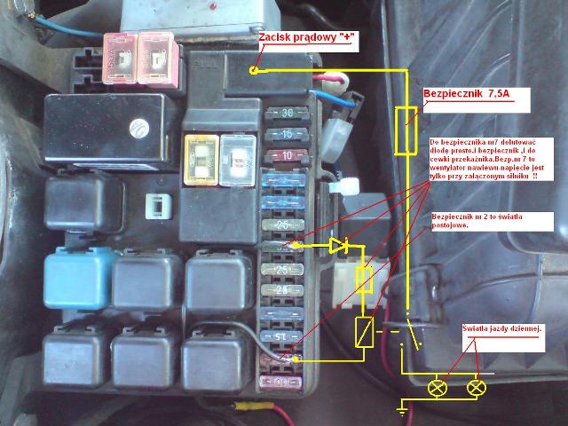

Postprzez Leszek 767 » 17 wrz 2011 11:53:09
Witam wszystkich.
Postanowiłem zainstalować sobie światła jazdy dziennej,aby nie "męczyć" całej elektryki z powodu obowiązujących przepisów.
Od wiosny wszedł przepis gdzie można jeździć tylko na dziennych - bez postojowych/obrysowych.
W puszce bezpiecznikowej postanowiłem podpiąć przekaźnik świateł dziennych poprzez dolutowanie przewodów do bezpiecznika wentylatora nawiewu i do bezpiecznika postojowych.Wentylator nawiewu działa tylko przy pracującym silniku!Dioda zabezpiecza aby nie załączyć świteł dziennych gdy są załączone tylko "postojówki"
Takie dołączenie przekaźnika nie niszczy /zmienia obecnej instalacji i zawsze bardzo szybko wypinasz i zostaje oryginał !!!
Lampy są z homologacją i w każdej chwili zmienić można żarówkę na odpowiednik LED.
Światła się zapalają po uruchomieniu silnika.
Gasną gdy włącznikiem świateł w samochodzie opuścisz pozycję"zero".
Nie gasną gdy dajesz sygnały światłami drogowymi.
Czyli działają w/g obowiązujących przepisów.

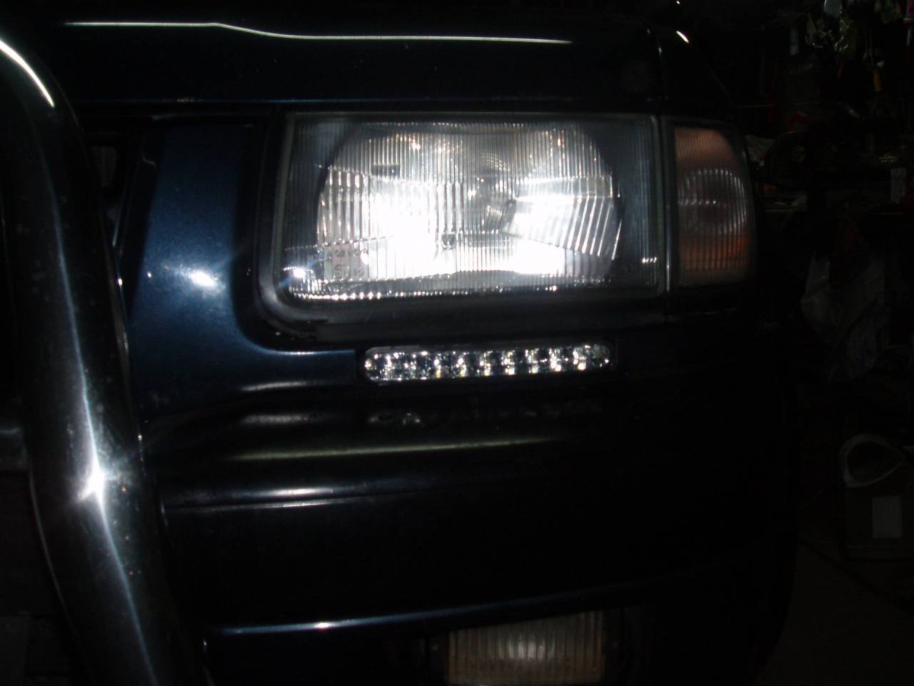

schemat

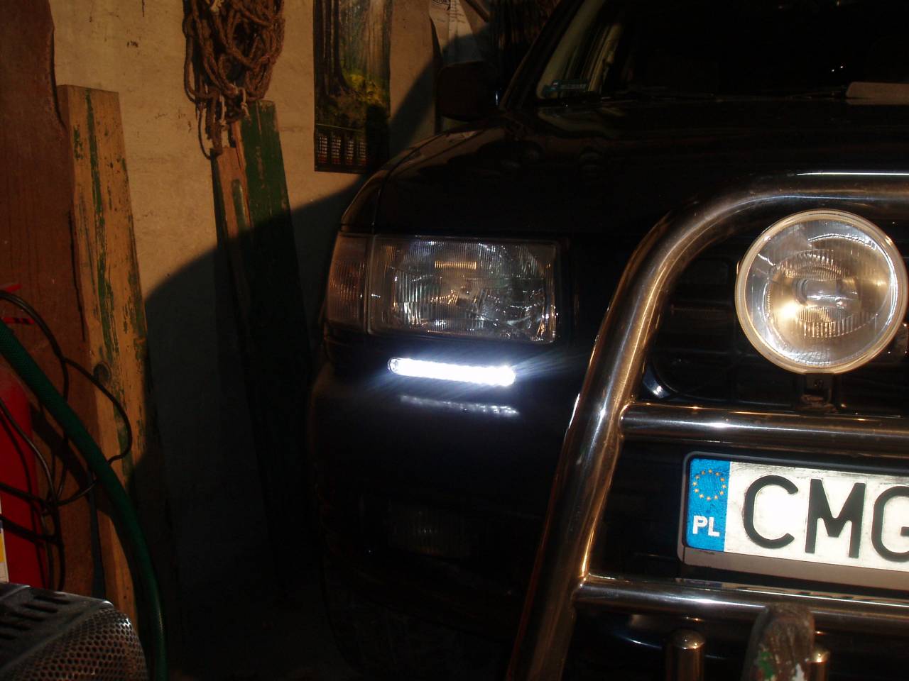

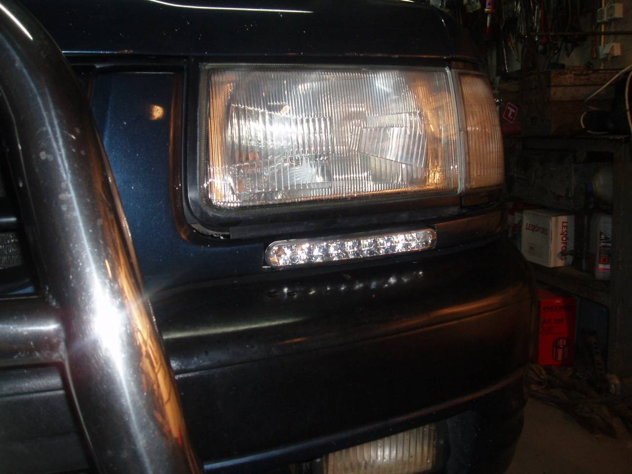

efekt końcowy
PS. Słabe miejsce na reflektory jeśli się jeździ w teren, bo długo tam nie powiszą :mrgreen: Już lepiej było je wstawić od wewnątrz kangura, pod rejestrację. Wizualny efekt też byłby lepszy.

Postprzez Leszek 767 » 28 wrz 2011 16:44:43
Witam.
Myślałem nad światłami LED jednak są o wiele droższe - oczywiście te z homologacją.
Moje zdanie jest takie że takie paski nie pasują do tego typu samochodu-wizerunek z przodu.
Skoro szperacze są duże i przeciwmgielne to obok takie paski !!!!!!!.
Paski ledowe tylko do osobówek się nadają.
Co do podłączenia to nad ledami też trzeba przysiąść i dopiąć,Tak aby było prosto i estetycznie.
"Trzeci"-uważam że i u ciebie jest bez problemu.
Skoro nie masz bezpiecznika gdzie napięcie jest dopiero przy pracującym silniku(bezp nr7),znajdź bezpiecznik gdzie napięcie jest po przekręceniu kluczyka w stan gotowości (pracy)-cała reszta bez zmian.
U Ciebie dzienne się zapalą po przekręceniu kluczyka,a nie gdy silnik się obudzi,zgasną gdy wyciągniesz kluczyk z stacyjki.
W puszce bezpiecznikowej świateł moim zdaniem jest najprościej dopiąć, bo tam znajdziesz potrzebne napięcia/bezpieczniki.
Pozdrawiam.

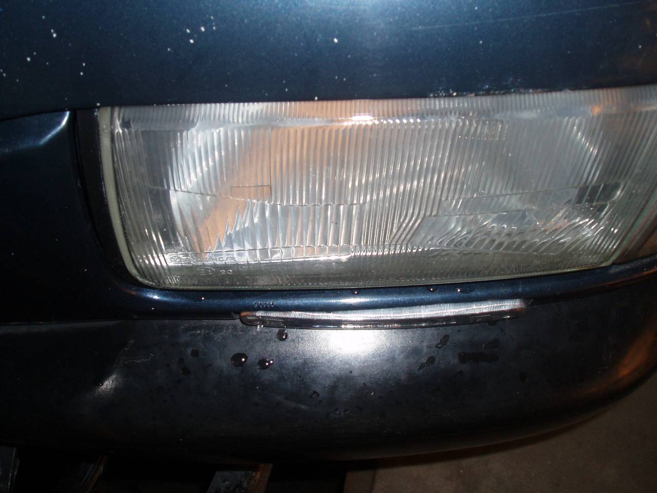

Właśnie wczoraj założyłem światła do jazdy dziennej tak wygląda]1217[/album]1216121512141213
-- Dodano Cz 29 lis 2012 13:15:29 --
Witam paski ledowe pasują ( jak na zdjęciach ) do froty B pod lefrektor
adek
Posty: 141
Obrazki: 24
Dołączył(a): 27 sie 2010 06:55:27
Lokalizacja: Mogilno
Re: Światła jazdy dziennej
Postprzez jejek » 30 lis 2012 15:03:49
Troche prowizorka, ciężko ładnie ledy zrobić, szczególnie we frocie gdzie jest narąbane lamp z przodu
jejek
Postprzez adek » 07 gru 2012 10:47:57
Nie wiem czy prowizorka.Zamontowałem tak aby ich nie zgubić podczas jazdy terenowej czy w śniegu.Wystaje tylko klosz leda.Zobaczymy co ty wymyślisz :?
adek
