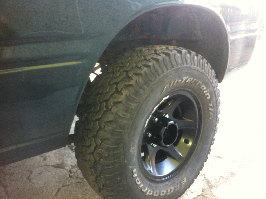

Mam w sporcie A 1994 r aluminiowe felgi ze zdjęcia nr1 z dołożonymi dystansami + 4 cm i nie wychodzą poza obrys górnego rantu błotnika.

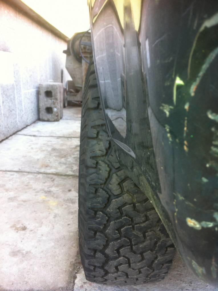

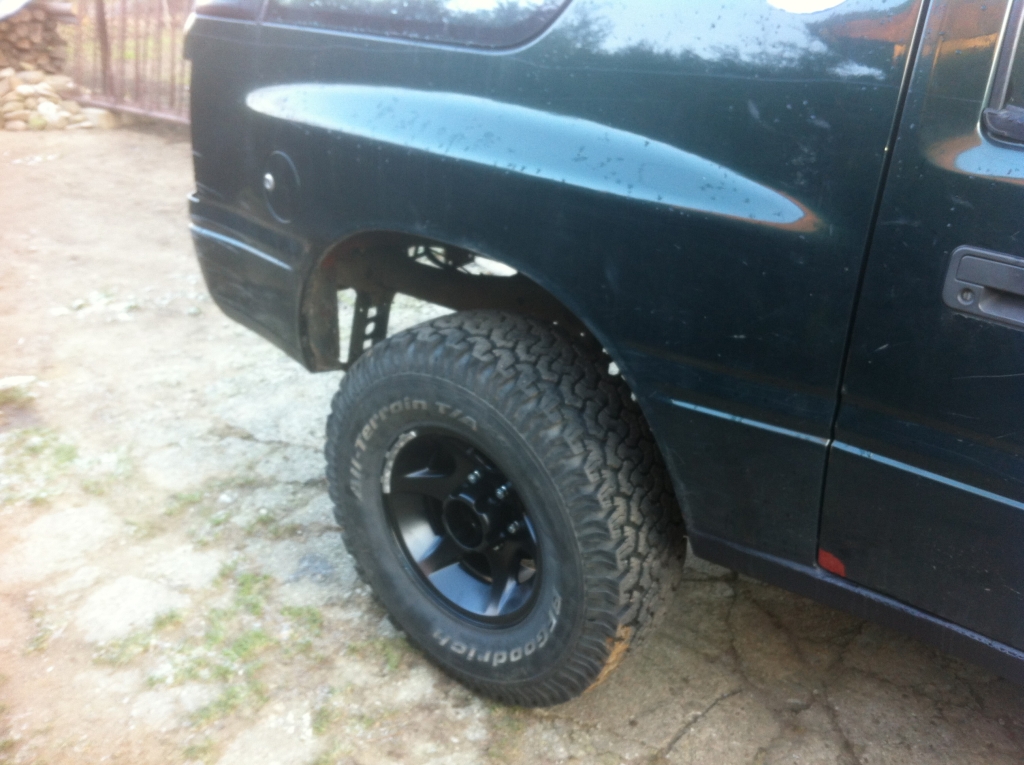

Frontera A Sport na resorach. Zdjęcia tyłu. Wieszaki od Bloodsuckin roztaw 17 cm. Dystanse 4 cm.
190419031902
Felgi wymalowane proszkowo jak co to mam drugi komplet mogę wymalować i odsprzedać. Jak ktoś zainteresowany pisać na priv
