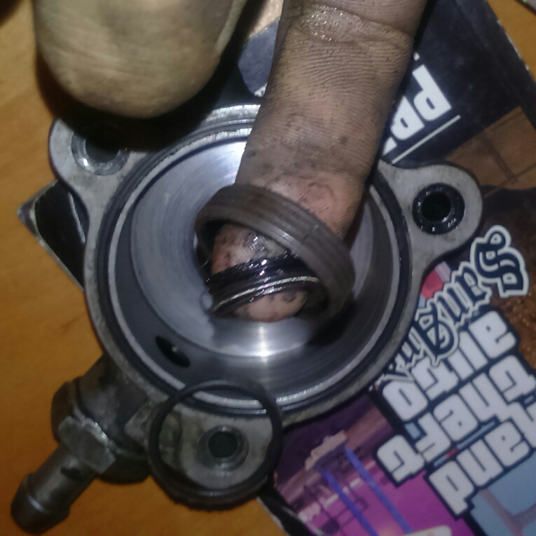

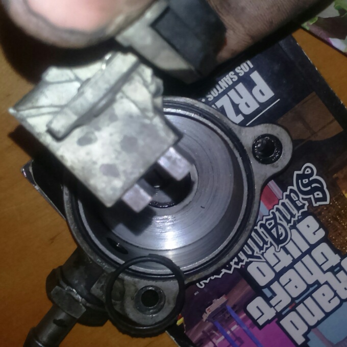

ozi777 napisał(a):Hej, kupiłem łopatki do mojej pompy.
Na tej stronie.
http://osinskiartur.pl/Produkt/Wklad_do_vp/CARGO/135973
Podobno ktoś przede mną brał aż 3komplety też do froty 2.3 td
Jak szybko odkręcić tę pompę bez wykręcania alternatora i jaka uszczelka tam podchodzi? Bo cieknie mi z niej olej i mam słabe hamulce. Można to na silikon zrobić? Czy lepiej kupić jakąś uszczelkę? Jakie tam są wymiary? I po co obracać dekielek?
