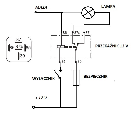

Może pomoże.
Zasilanie może być bezpośrednio z AKU. Bezpiecznik w zależności od parametrów lampy (moc, ew. wartość prądu)
Te lampy chyba mają istotną polaryzację więc czerwony kabelek to + zasilania

Postprzez artur072sg » 26 kwi 2017 21:04:12
tomek_89 - lampka ma tylko 18W, i żeby nie bawić się w zbędną zabawę z kablami mogę podbić się pod gniazdo zapalniczki ? :)
P.S Dzięki za schemat - jak na laika to wszystko już wiem :beer:

Postprzez tomek_89 » 26 kwi 2017 21:05:12
Tak. To jest najprostsze rozwiązanie :D
