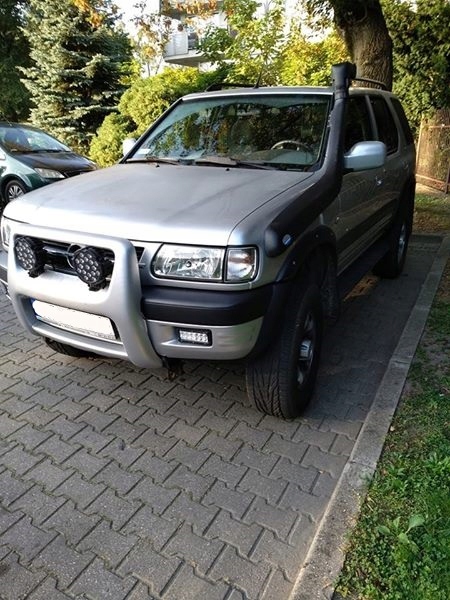

Postprzez Jackass » 19 sty 2020 22:08:22
Również i ja podpinam się pod temat. Foty wygasły, linki również.
Czy bardziej polecany do Froty B do V6 jest snorkel "długi" zachodzący na błotnik prawie do kierunkowskazu, czy "krótki" wystający niewiele ponad słupek A do przodu? Który z nich ma lepszy przepływ powietrza (większą średnicę)? Który jest łatwiejszy w montażu? Ma ktoś może zdjęcia samych mocowań do słupka A?

Re: Snorkel
Postprzez Jake » 20 sty 2020 01:39:14
Absolutnie ten pierwszy, masz normalna gruba rure idaca az do przodu blotnika i przechodzaca niemal prosto do puszki filtra. Poza tym maja normalne zakończenie z czapką która mozna obrócić lub wymienic jak sie połamie.

Re: Snorkel
Postprzez Semir » 20 sty 2020 23:11:48
Aby podłączyć snorkel musisz wyciąć
otwór tylko w błotniku.
Dalej we wzmocnieniu jest otwór przez
który można poprowadzić dolot.

Re: Snorkel
Postprzez Semir » 21 sty 2020 12:42:04
Jak nie zapomnę to zrobię ci fotkę jak to wygląda u mnie.
Akurat mam 3,2 więc to samo.
Trzeba też pamiętać o właściwej średnicy rury dolotowej.
Blaszkę widać tutaj ale są różne.
Ja mam mocowany do dachu.
