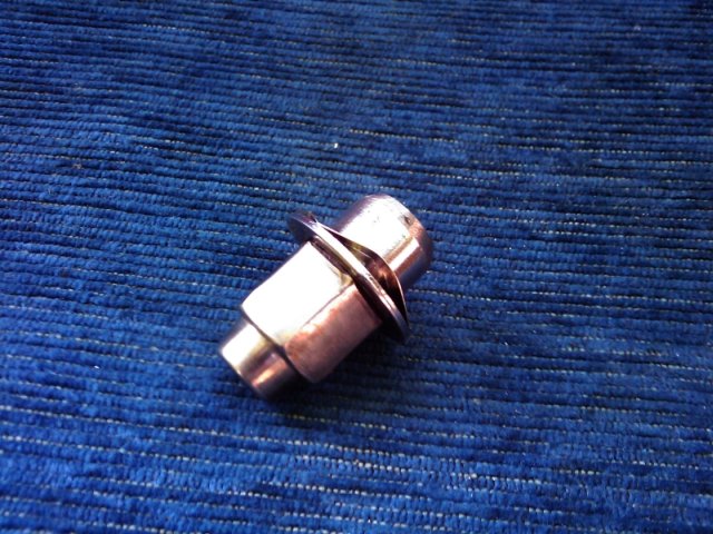

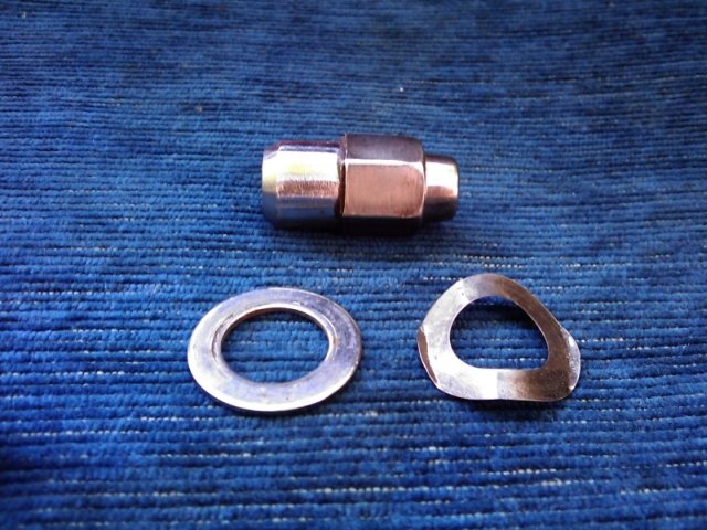

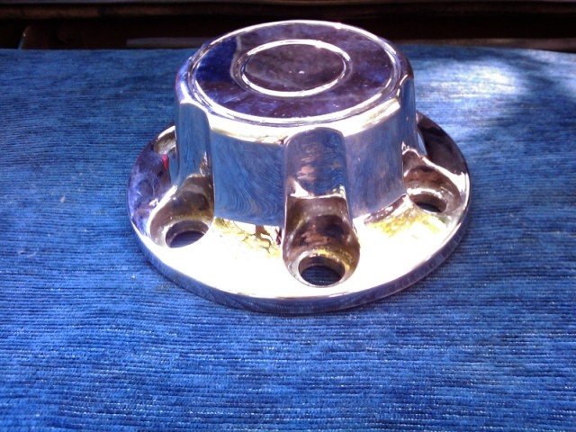

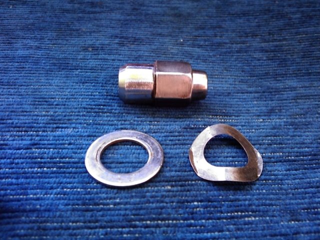

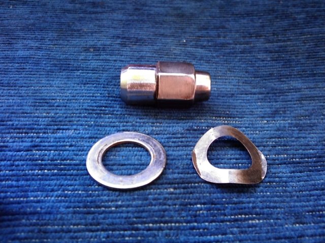

i jakiś czas temu dostałem od Artusa ładne kołpaczki, tylko albo nie do moich felg, albo nie umiem ich zamocować. Problem jest w tym że otwory w feldze mają skośne ścianki, odpowiednie do skośnych powierzchni na nakrętce, od spodu łba, a w kołpaczku, te wystające w dół fragmenty są proste, i do tego minimalnie szersze niż średnica otworu w feldze. Czy da się to jakoś połączyć lub jeśli nie, to jakie kołpaczki będą do moich felg pasowały, i jaką w tym wszystkim pełnią rolę te podkładki, jedne grube i proste, drugie cienkie i wygięte :roll: :?:
Re: felgi do frontery
Postprzez przemia » 21 sty 2011 07:36:14
Nie wiem jak we frotce ale zazwyczaj kołpaczki trzymały się na zewnętrznym obwodzie nakrętki. Tak aby koło dokręcała nakrętka bezpośrednio przylegająca do felgi. Jakakolwiek podkładka(np kołpaczek) między nakrętką a felgą to wg mnie nieporozumienie. Ale mało się znam na tym...
Przemek
przemia
Posty: 4652
Lokalizacja: Promnik
Postprzez JJKILLER » 27 maja 2011 09:43:22
No i się udało.
Zaryzykowałem zakup takich "dziwnych" nakrętek, do których dopasowałem te podkładki, które dostałem od Artusa razem z kołpakami
Okazało się że do pewnych kołpaków, które mają "wysoki" otwór potrzebne są nakrętki, które do połowy mają stoczony sześciokątny łeb, i dopiero takimi nakrętkami da się przykręcić taki kołpak.
Nie wiem czy jest to rozwiązanie fabryczne ale działa :>:
