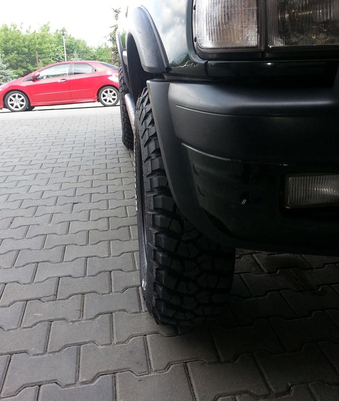

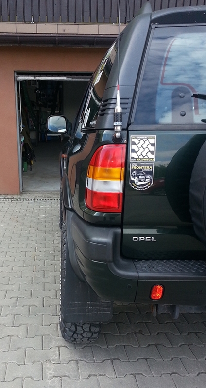

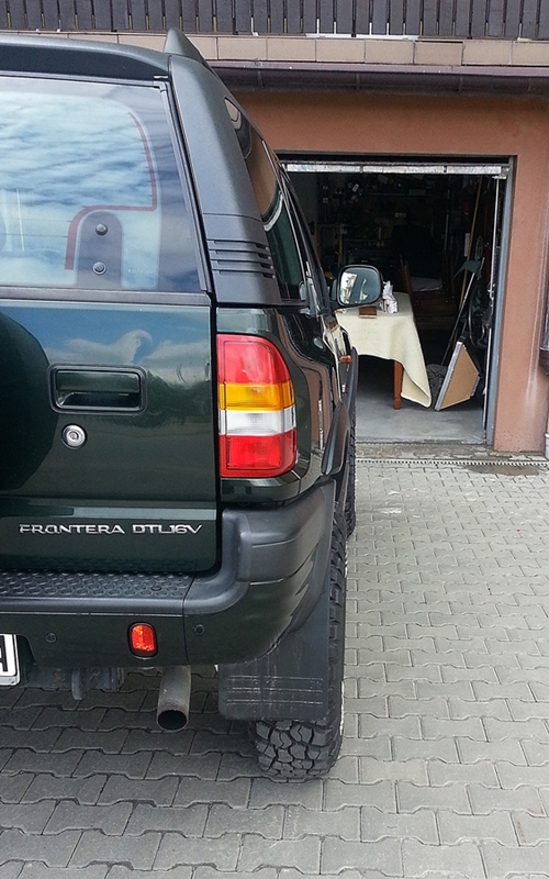

Witam,
na prośbę Grzegorza wstawiam fotki z felgami ET 10
YubY

Postprzez yuby194 » 15 cze 2013 01:28:08
Fajnie wygląda, ale ja wolę czarne felgi. Mało coś masz podniesiony ten wózek, ja przy ET 10 musiałem bardzo dużo przód podkręcać, żeby nie haczyło przy skręcie i wyszło ponad 3". Teraz szukam takich dużych kołpaków, jak maja Jacki z wielkopolskiej.
YubY
