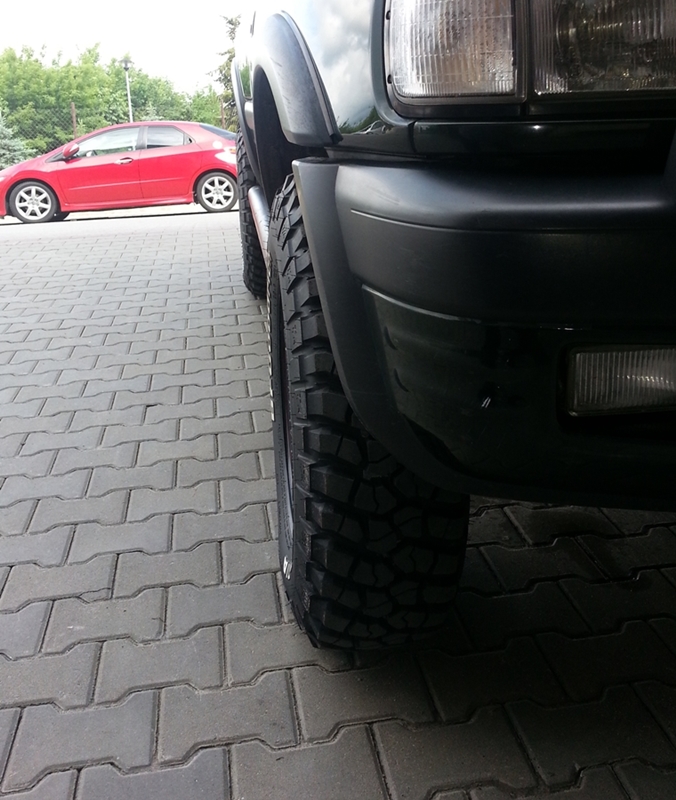

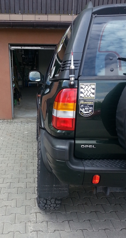

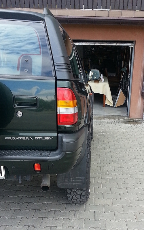

RudeBoy napisał(a):dzięki bardzo
U mnie już założone Dotz Dakar ET 13 jest
Mam 285 na 7" i też jestRudeBoy napisał(a):na 7" spokojnie 275 na szerokość można założyć.
vaxel napisał(a):RudeBoy napisał(a):dzięki bardzo
Pokaż foty
adrianee36 napisał(a):ładne fele ;D mam taki sam komplet tez et13 . tylko jedna skrzywiona, nie potrzebujesz jednej na zapas?
