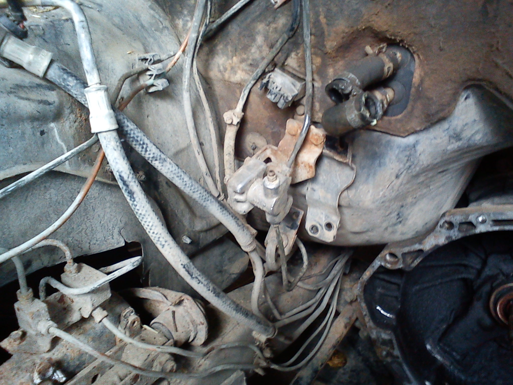

Witam potrzebuje wiedzieć jak nazywa sie ta częsć co odpowietrza sie sprzęgło od pompy sprzęgła to zamontowane do karoserii i z tego wychodzi rurka do odpowietrznika do skrzyni jak to sie nazywa i czy ktoś ma coś takiego do sprzedania bardzo pilne,chciałem zrobic dobrze a spierd......em

krzysiek2620 napisał(a):Witam potrzebuje wiedzieć jak nazywa sie ta częsć co odpowietrza sie sprzęgło od pompy sprzęgła to zamontowane do karoserii i z tego wychodzi rurka do odpowietrznika do skrzyni jak to sie nazywa i czy ktoś ma coś takiego do sprzedania bardzo pilne,chciałem zrobic dobrze a spierd......em
Boszszsz, Krzychu, co Ty wąchasz? 3 linijki ciągłego tekstu i 1 przecinek! Czytać się nie da :(
Pewnie chodzi Ci o wysprzęglik, czyli to, co jest przy skrzyni biegów, ale tylko się domyślam.

Przepraszam kolego,chodzi mi, idzie rurka od pompki sprzęgła,jest wkrecana do tego aluminiowego czegos,to jest z odpowietrznikiem,a druga rurka wchodzi do skrzyni.Chciał bym wiedziec jak to sie nazywa,bo chciał bym to kupic,moze ktoś ma z forumowiczów?
krzysiek2620
Re: Sprzegło brak i kłopot
Postprzez jrzeuski » 25 paź 2012 07:36:42
krzysiek2620 napisał(a):idzie rurka od pompki sprzęgła,jest wkrecana do tego aluminiowego czegos,to jest z odpowietrznikiem,
Tak jak Balkandriver kombinuję, że chodzi o wysprzęglik.
Jaka druga rurka? :shock: Z wysprzęglika wychodzi tłoczek, który popycha łapę wchodzącą do komory sprzęgła.

Miedzy wysprzeglikiem a pompa jest po drodze takie cos z odpowietrznikiem wlasnie :P Montowane na scianie grodziowej blisko wysprzeglika, o ile pamietam (w 2.0 przynajmniej).
Tylko nie wiem co to i po co.

jest takie coś ale jak to fachowo nazwać--taka kostka odpowietrzająca z odpowietrznikiem

W środku tej "kostki" jest jakiś tłoczek czy coś, ogólnie wypadło mi to ale płyn nie wyciekał.

A u mnie nic takiego nie ma :shock: Pomiędzy pompką a wysprzęglikiem jest tylko rurka.

Kolego bart,masz racje ja mam longa 2,4 i to właśnie mam ,poprzedni właściciel wkręci odpowietrznik do oporu,sprzęgło było do czasu jak był płyn w zbiorniczku to sprzęgło było,zrobiłem tak wykręciłem odpowietrznik wkręciłem nowy i właśnie zaczął się problem,cieknie z niego i nic się nie da zrobić.Próba była nagwintowania i lipa,potrzebował bym to kupić,może ktoś ma coś takiego,pozdrawiam

Kurczę, jestem w trasie, a na komputerowym urządzeniu "przewoźnym" nie mam aktywnego EPC, więc niewiele pomogę. U mnie takich cudów nie ma. Z pompy wychodzi przewód do wysprzęglika, na nim jest typowy odpowietrznik i z wysprzęglika wysuwa się bolec, który przeswuwa łapę wycisku sprzęgła. Typowa konstrukcja. Żadnych kwadratowychn jaj.

Skoro gwint jest dobry a sam stożek nie trzyma szczelności można zastosować uszczelkę ołowianą (z otworem) z blachy 1,0 mm do dostania w sklepie wędkarskim...

Jako że nie ma u mnie silnika to dobrze to widać.

W B tez jest takie coś...
To jest najzwyczajniej po to by można było wygodnie odpowietrzyć układ bez wciskania łap do siłownika.

Witam panowie,słuchajcie,a można to ominąć i założyć samą rurkę od pompki sprzęgła do odpowietrznika do skrzyni?Czy coś się będzie działo,chyba ze ktoś ma to na sprzedasz to co kolega pokazuje na zdjęciu?
