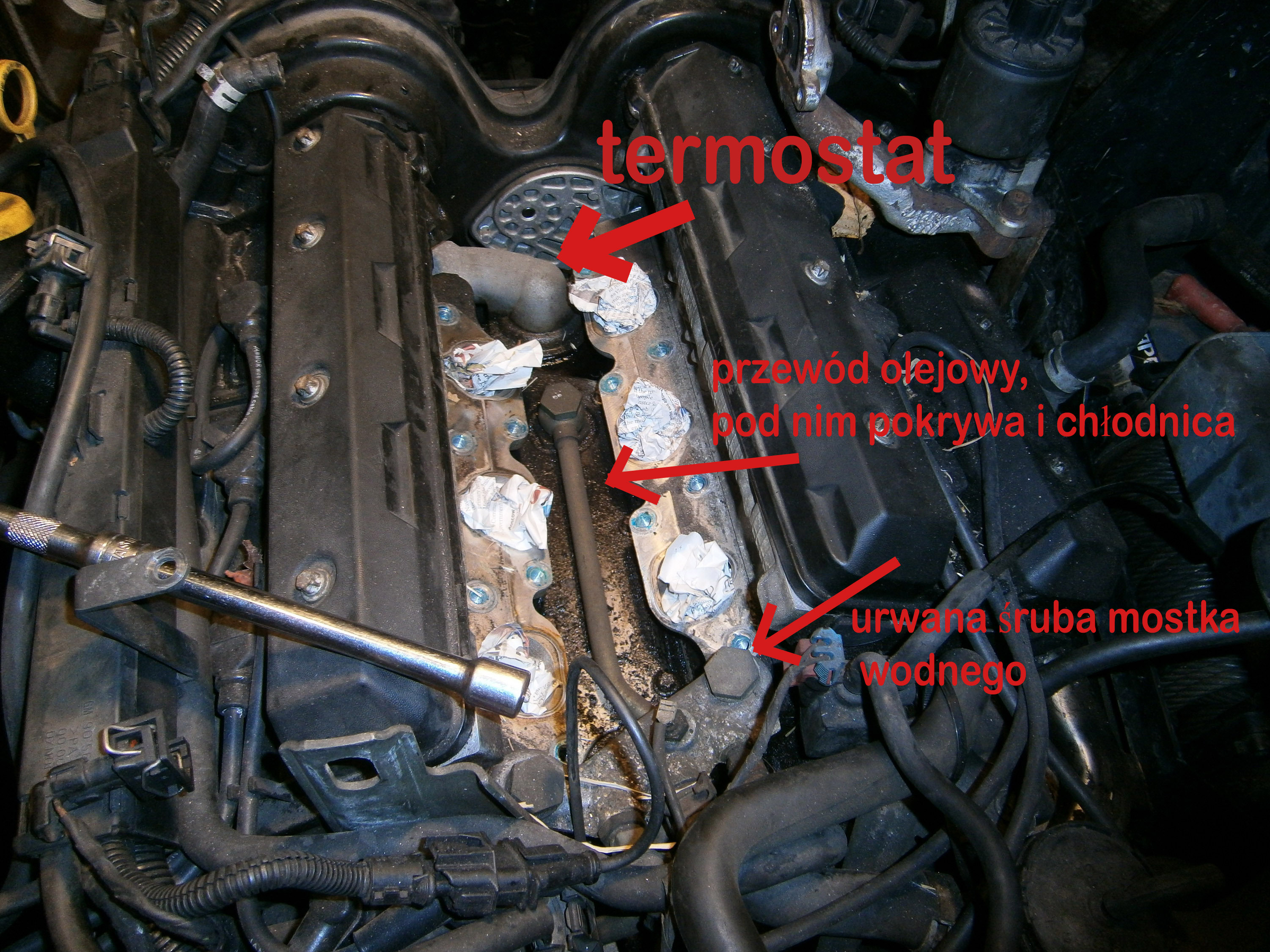

- po zdjęciu całego 3 częściowego dolotu. umiejscowienie niektórych elementów jest super... i ta nieszczęsna urwana śruba(na zdjęciu jeszcze cała)
