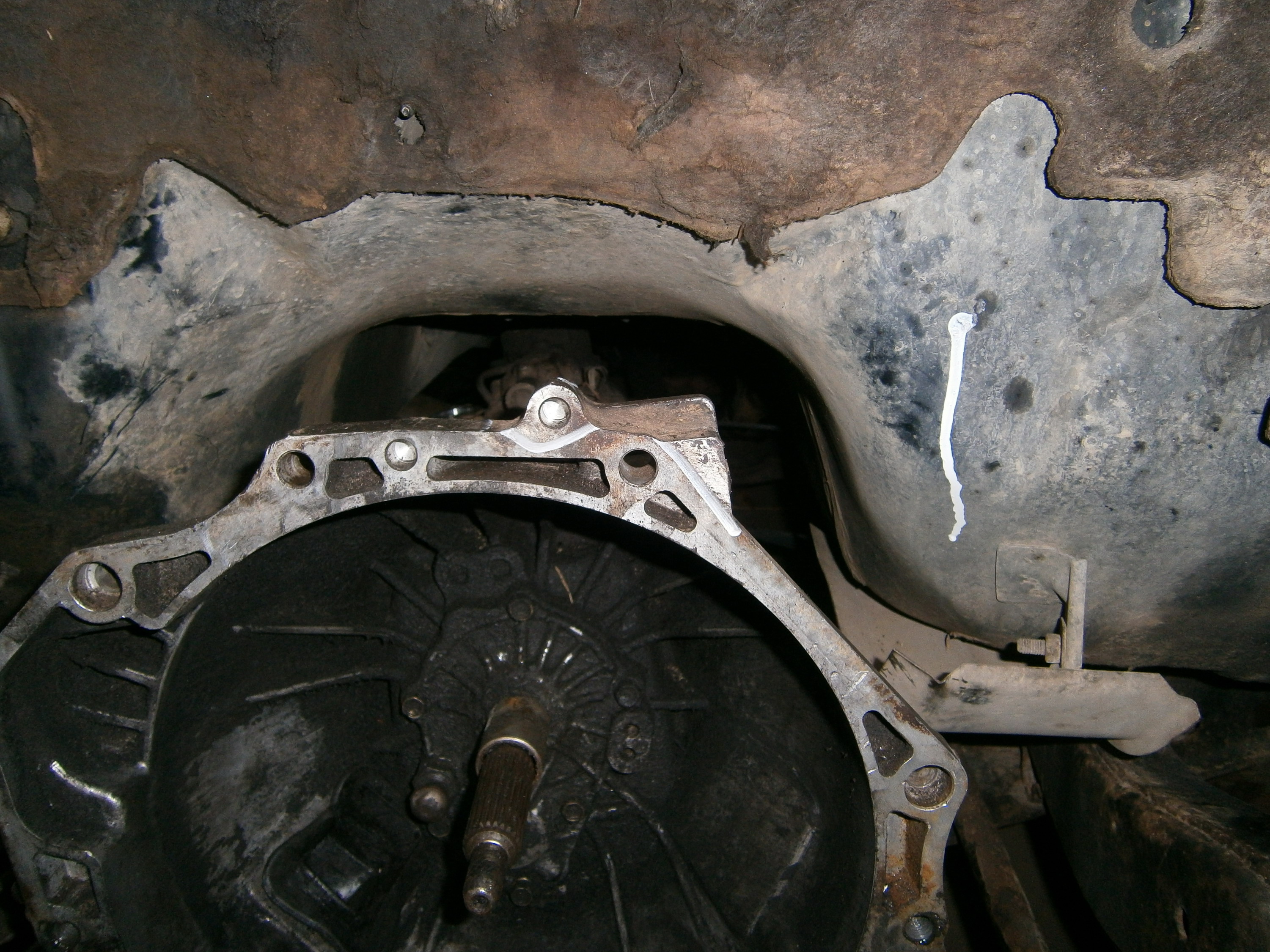

			-  zaznaczone do obcięcia - ma być odcięte na równo
			-  już odcięte - teraz już przewody olejowe nie będą haczyć
