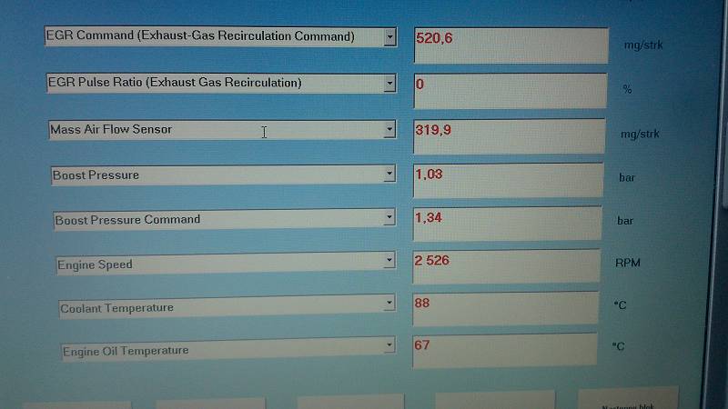

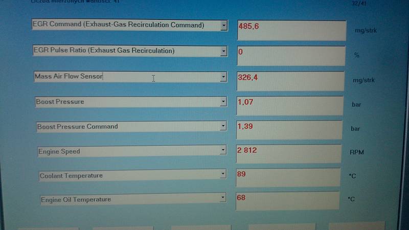

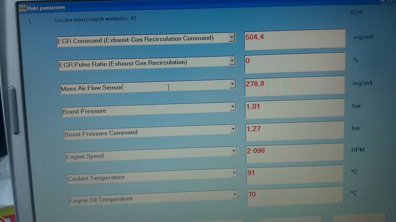

Witam. Dzisiejsze pomiary. Zapisywaczka danych coś się pokiełbasiła więc porobiłem fotki.

Jak na mój gust silnik pracuje z za dużą ilością gazów z EGRa
Zrób zrzut ekran na wolnych obrotach 5 sekund po odpaleniu auta.
Potem zrzut ekranu po 30 sekundach.
