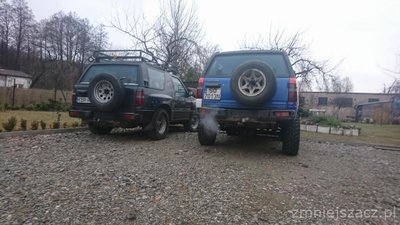

Ja zrobiłem jeszcze spoa i wyszło tak:
-- Dodano 15 sty 2018 07:42:43 --
-- Dodano 15 sty 2018 07:44:24 --
![26853150_1747800658604043_1858033793_o (1).jpg (66.99 KiB) Przeglądane 2468 razy 26853150_1747800658604043_1858033793_o (1).jpg](./download/file.php?id=4324&t=1&sid=6c1552eb87802dece73bbd2b7738688f)
- A tu porównanie z autem kolegi :)
