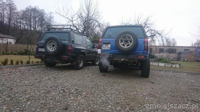

Ja zrobiłem jeszcze spoa i wyszło tak:
-- Dodano 15 sty 2018 07:42:43 --
-- Dodano 15 sty 2018 07:44:24 --
![26853150_1747800658604043_1858033793_o (1).jpg (66.99 KiB) Przeglądane 2469 razy 26853150_1747800658604043_1858033793_o (1).jpg](./download/file.php?id=4324&t=1&sid=799b685b35d1d51ace8eca6eee066631)
- A tu porównanie z autem kolegi :)
